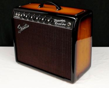

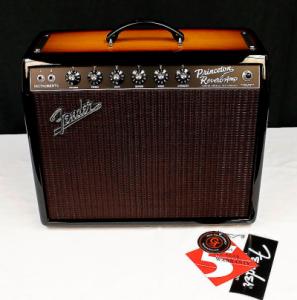

Fender FSR '65 Princeton Reverb Ltd. Edition Sunburst 3T
Basicamente se trata del 65´Princeton Reverb, aunque con algunas diferencias de calado.
Lo que mas llama la atención es el mueble en madera de Fresno con acabado Sunburst.
La parrilla delantera elimina el clásico negro por un tono burdeos muy oscuro, que le aporta un toque de elegancia y distincion, si bien es opinión subjetiva.
Monta en lugar del tipico Jensen un cono Celestion Gold de 10" con iman Alnico. Comparado a los Celestion Vintage 30 o Sevety 80, ambos de 12” o al mismo Jensen creo honestamente que este Gold les pasa por encima.
El tamaño del cono y su indice de sensibilidad consiguen que sus 15W suenen muy domesticados. Ademas dispone de dos salidas, la segunda con -6 dB, lo que se agradece cuando lo usas en casa. Aun asi, si ese es su destino será dificil exprimir al máximo el volumen ya que se necesita subir del nivel 7 para que empieze a romper.

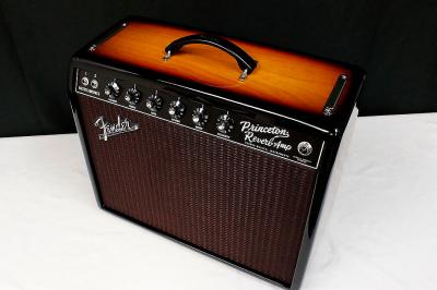

El panel frontal es clasico y sobrio, fiel al Princeton Blackface de toda la vida.
Sin gain, medios, loop, stand by, con solo los controles basicos de volumen, agudos y graves que sin embargo consiguen una ecualizacion agil y precisa. El tacto de los potes es magnifico, la sensibilidad y precisión se notan apenas rozarlos.
Sorprende su facil de manejo, enchufar la guitarra y a tirar millas.
Es cómodo y manejable, me gusta su dinámica y su definicion. Todas las frecuencias suenan nítidas, con cuerpo, los bajos son solidos y contundentes, los agudos afilados y cristalinos.
La reverb de muelles es sencillamente extraordinaria, rebosa amplitud y calidad por los cuatro costados, muy Fender, sin duda la mejor que he escuchado en amplis de fabricacion actual.
El clasico tremolo (Vibrato para Leo Fender) también suena tremendo. Ambos poseen la inconfundible profundidad que les ha hecho la seña de indentidad de la marca americana.
Al aumentar el nivel de la reverb también lo hace un zumbido tipo hum. Ciertamente solo empieza a ser molesto cuando se trabaja por encima de la mitad del recorrido, que será el caso si eres un fanatico del surf, entre los que me cuento.
Algo similar es el “toc toc” que presenta el tremolo que se deja notar conforme aumentas el Speed. Sin embargo aquí solo es molesto si trabajas junto a la reverb, el tremolo solo no mete apenas ruido.
He investigado sobre el tema y parece ser que por alguna normativa, Fender ha variado el circuito original y sustituido el clasico optoacoplador por uno de emulación analógica que seria el responsables de ese ruido. La buena noticia es que en casi todas las placas PCB de Fender es posible realizar la regresión al circuito original con un optoacoplador (célula neón/LDR).

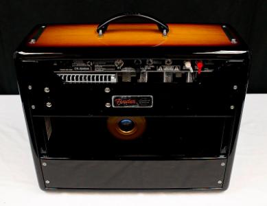

Trae las GT, algo lógico si tenemos en cuenta que Fender es la propietaria de la marca. Estas valvulas son re-etiquetadas y su origen puede ser cualquiera en principio.
Valvulas de potencia: De fabrica viene con una pareja de 6V6GT con casi toda seguridad Electro Harmonix y una 5AR4 como Rectificadora que bien podria ser una Sovtek.
Es un amplificador clase A/B, pero no trae ningún potenciómetro que permita ajustar el BIAS, por lo que si se quiere revalvular hay que sustituir los valores de las resistencias correspondientes. La frustración durara solo un tiempo prudencial, el suficiente para no invalidar el tema de la garantía, después tengo claro que le meteré unas vintage GE o RCA.
Válvulas del previo: En V1 trae una 12AX7-R, lo mismo que en V3 y V4. Valvulas rusas, Sovtek o Electro-Harmonix. En V2 monta una 12AT7 tambien rusa.
