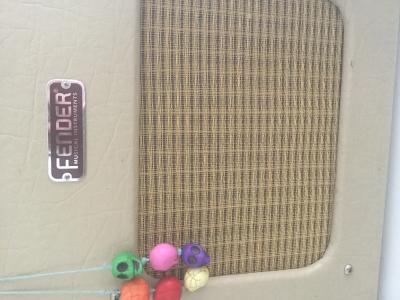

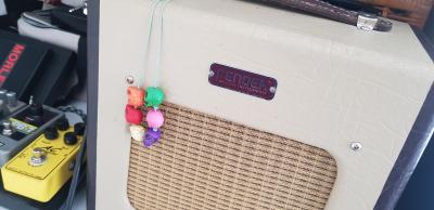

Realice todos los cambios y ha quedado tela de bien.
El sonido ha mejorado mucho con la válvula nueva y más nítido con el cambio de tela.
Con el cono Jensen no he notado diferencia significativa.
Contento con el resultado, os dejo fotillo de cómo ha quedado !
