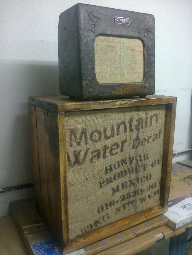

Luisito Baneado
por el 02/09/2018
#45 Mas que cambiar el cono, además de la válvula del previo supone un cambio abismal conectarle a una buena pantalla 1x12 de 8 ohmios (el champion es de 4 y por tanto acepta 8 sin problemas).
Pasa a sonar muy similar a uno de sus hermanos mayores aunque con menos potencia. Esto es porque los conos pequeños, y además en un recinto acústico tan pequeño como es el mueble del Champion, suenan chillones y faltos de headroom.
Yo lo tuve muchos años de esta forma con una de mis primeras pantallas que le fabrique a juego.
Aunque al final acabó así
withthc Baneado
por el 02/09/2018
Jajaja bastante mejor como quedó.
