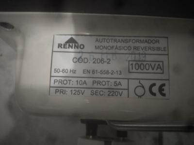

Este es el transformador

Que especificaciones tiene ese transformador??

Ese autotransformador....soporta la potencia requerida por el ampli? has consultado antes de comprarlo?

#3 Estas son las especificaciones. Aguanta hasta 1000 voltios, y trabaja a 50-60 Hz.

#4 Si que consulte y me dijeron que incluso podría Abastecer 9 amplis más.

Ese transformador no es lo mas adecuado para un equipo americano, esta indicado para adaptar aparatos españoles antiguos a la tension que habia hasta el año 95 aprox que se cambio a los 235V actuales.
Si no me equivoco mucho tu amplificador va a 110V que es la tension normalizada en USA. Con este trafo le has metido unos 130V

1000 V A son VoltioAmperios = W sin aplicar el coseno de fi.
Es una medida de potencia soportada

#7 en el amplificador pone 120v. Y aunque en el transformador pone 125v, me dijeron que por 5v no pasaba absolutamente nada... yo como desconozco bastante de electricidad le hice caso. Crees que puede haber sido por eso? Que podría haberse dañado? Solo aguanto 5-10 minutos, ni ruidos ni olor a quemado eso sí la placa donde están los selectores y tal estaba bastante caliente...

No tengo a mano el esquema del champ moderno pero posiblemente tenga saltado fusibles internos del secundario del trafo de alta.
Los transformadores bobinados si por el primario le metes mas tension de la que esta diseñado a la salida tendra mas tension también, por lo que dudo que si entra 235V salga 120V.
Si tienes un polimetro a mano mide la salida a ver

#10 gracias por la ayuda de verdad. Espero que no sea nada serio. He medido y salen 129V.
Esperaré respuesta de la tienda y lo llevaré a un técnico para que lo repare, le comentaré lo que me has dicho.
Te comentaré como quedo. Solo una pregunta, que transformador sería el adecuado?

#10
Es como dices si le metes 235v va a tener una salida de entre 130-135v, lo normal es que haya saltado algún fusible interno, lleva 4 en total.
Necesitas un autotransfrormador como éste
https://www.thomann.de/es/tube_amp_doctor_transformer_230_115v_100va.htm
