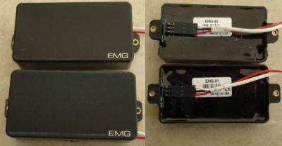

Si puedes desmonta los tornillos del marco de pastilla, a ver si te han cambiado de posición las pastillas y la del mástil te la han puesto en el puente y viceversa (que no tenian porque haber andado ahí), y así aprovechas y miras la conexión de la pastilla y ves si te han cambiado (no creo, pero todo puede pasar).
La conexión que te digo es esta.

En cuanto a las cuerdas en el vídeo recomiendas las Ernie Ball slinkys; prueba con esas, luego el calibre pués el que tengas actualmente montado, para no descompensar el Floyd. Pero antes prueba a revisar las conexiones, que a lo mejor solo con eso ya no necesitas cambiar las cuerdas, es simplemente que se haya aflojado alguno de los pin.
Mira por dentro de la electrónica y revisa todas las conexiones que esten bien también, seguramente sea una bobada. Si puedes pon una foto de la cavidad de los controles.

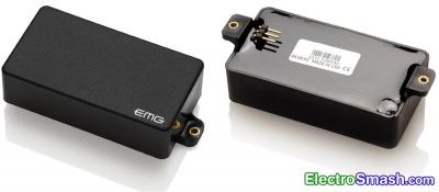

Por cierto para que veas la forma correcta (en los colores) de instalar los cables van así como se ve en esta imagen.
