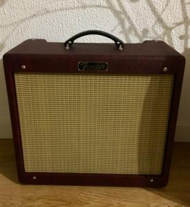

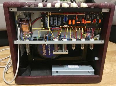

Hace poco me decidí a modificar mi Blues Junior y acabé con esto... conversión total a ampli... yo diría boutique, cableado a mano, punto a punto. És una gozada, puedes elegir entre rectificación de estado sólido(que da 21watts) y rectificación a válvulas(unos 15watts), nueva reverb a válvulas, trafo de salida del Fender deluxe, switch reductor de potencia a la mitad, nuevo fat boost variable a través de pedal y más cosas que no recuerdo... Es muy recomendable, creo que mi búsqueda del ampli "perfecto" ha terminado.

En principio la idea era hacer algunas modificaciones, principalmente para eliminar los puntos débiles del ampli como eran los potenciómetros que van soldados directamente a la placa del circuito lo que los hace débiles a posibles golpes y lo mismo en cuanto a los zócalos de las válvulas que por el diseño al calentarse las mismas daban problemas ante un uso prolongado. También quería poder regular el bias ya que de fábrica viene ajustado de manera que calienta bastante las válvulas lo que reduce su vida útil... y si, queda muy poco del original...

Eso lo utiliza bastante a menudo Fender en muchos amplis de serie con bias regulable. Y es una castaña aunque sature más. La reverb del Junior 3 además de dificil de ajustar porque al 2-3 ya da mucho efecto, es bastante frágil.
Las válvulas pequeñas como la el84 con el tema del calor y vibraciones si que sufren bastante. Encima un combo y montaje invertido ( cabeza abajo para entendernos)

Es dificil de apreciar, pero parece sonar más abierto, natural y con los graves más equilibrados. Los junior de serie, si le das caña, se ahogan con los graves y me suenan más encajonados que ese.

#8 eso es lo que aprecio yo, noté más diferencia sobre todo con los graves y la reverb.
También tiene más rango de "limpios" rompe más tarde que el original.

Bajar o enfriar el Bias es una de las cosas que aumenta el techo de límpio. Una elección apropiada de vàlvulas de previo y un sobredimensionamiento en la potencia del altavoz, también. Y eso se lo han hecho junto a otras cosas.

Te felicito por esa fabricación tan inmaculada. Es un placer para los ojos ver algo así de limpio.
