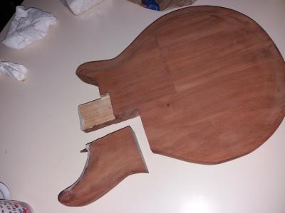

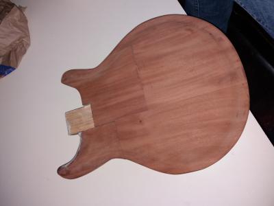

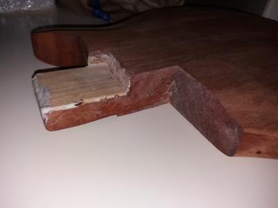

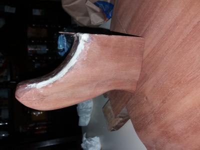

La guitarrA es una guitarra hecha de pedazos de caoba, 5 para ser exactos, sin embargo tengo un problema porque el pedazo mas pequeno( donde va a ir incrustado tornillo para la faja) se despego en una caida que tuvo , cosa que no me esperaba. Obviamente la solucion es pegarlo sin embargo quisiera que me dieran algun consejo para quede bien pegado como que fuera parte del conjunto de la madera y procurar que no se despegue en un futuro cuando la guitarra ya este armada.
Saludos y gracias mi gente

Pues para que no se despegue ha de tener total contacto con toda la superficie de unión, emplear cola para madera y apretar bien la unión con sargentos este es el secreto para cualquier tipo de unión en madera, en este caso yo utilizaría cola de poliuretano, en resumidas cuentas, mucha superficie de contacto, cola y apriete, así la cola se filtra por los poros de la madera y se consigue una unión superfuerte.

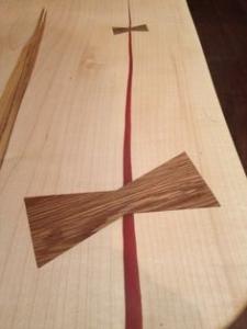

Algunos carpinteros usan una tecnica para que los tablones con gritas no se abran cada vez mas , le hacen unas cavidades en forma de mariposas ,quitas puedas usarla y pintar la guitarra de un color solido y si no puede ser así siempre puedes hacer un diseño que te permita poner la que sea necesaria y otras a modo de "decoración"
