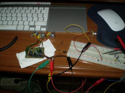

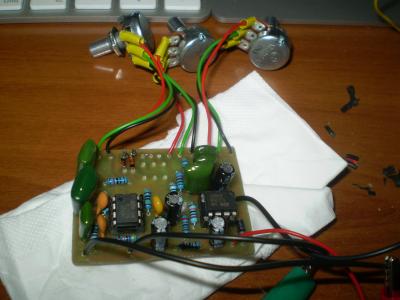

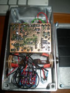

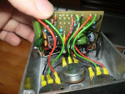

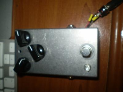

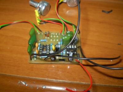

Buenas, ya tengo terminado este pedal, lo terminé junto con el Small Clone y un OCD unos días antes de los Reyes. Bueno este todavía no está terminado pero lo puedo usar, me quedé sin selector, así que he puesto un puente y solo he soldado los diodos de un lado, 2 - 4148 en serie en paralelo con 2 - 1n914 en serie, y le tengo que cambiar la entrada de corriente, no tenia de las de plástico y le he puesto una metálica fuera de la caja mientras tanto.
El pedal lo he probado con 2 IC TL072 que tenia a mano, y por si las moscas para no joder los JRC4558 que le voy a poner, la verdad que con los TL072 suena de muerte, me ha encantado este pedal, llevo varios días provandolo para hacer alguna grabación, pero al final con el gustillo de tocar el pedal mi hermano y yo al final no grabamos nada jaja.
Dark Kloud, ya te has puesto con el pedal?? yo también me he hecho la primera versión de madbean
Aqui dejo unas cuantas fotos mas un Saludo

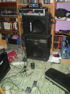

Buenas, cada vez me gusta mas este pedal, me encanta la distorsión que saca, he grabado algunas cosillas para que veáis que tal suena el engendro del demoñodojo
Está grabado con una guitarra Schecter Hellraiser C7, directo al pedal y al ampli, el amplificador el un Crate PowerBlock conectado a 2 pantallas de 1 altavoz, los altavoces son unos Celestion 70/80. He usado un microfono de condensador de Behringer C1, y lo he grabado en el Garage Band.
