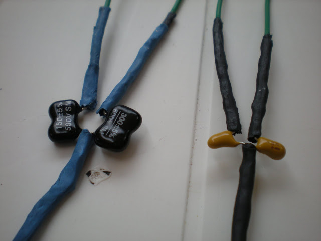

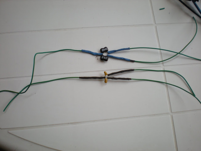

Venga, subo unas fotos de lo que he hecho hoy en un rato que tenía, tema de soldar los condensadores de las mods por si a alguien le puede servir.
Creo que se me ha ido un poco la olla con la longitud de la funda termoretráctil jajaj espero que no tenga problemas luego para meter todo en eso espacio tan reducido.
De momento he dejado los cables largos porque quiero revisar el tema de espacio potes-switchs.
Un saludo!!!
