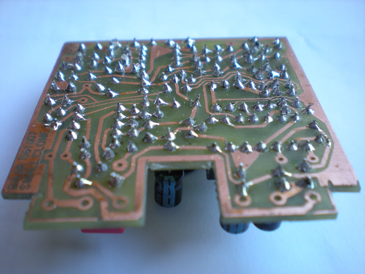

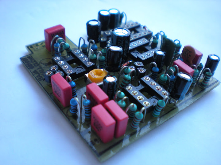

Pues ahí van algunas fotos que hice ayer. Está sin terminar, aún me faltan algunas cosillas.
http://lh4.ggpht.com/_Axjzru3XDBg/TENJ8JN05yI/AAAAAAAABMc/RkmXKWADj3Y/s720/DSCN2429.JPG
http://lh6.ggpht.com/_Axjzru3XDBg/TENJ7rfE-xI/AAAAAAAABMY/skh_etprHWY/s720/DSCN2428.JPG
http://lh4.ggpht.com/_Axjzru3XDBg/TENJ9SVX9uI/AAAAAAAABMk/GgEphS4zhcY/s720/DSCN2431.JPG
Aún no he puesto el condensador de 470pF, a ver si alguien me puede dar respuesta a la pregunta
Un saludo!!!
muy guapo tio, soldaduras perfectas :ok:
por cierto, he visto que para los transistores estas usando zocalos, en el kit no venian
son necesarios?

Choki te ha quedado impoluto el montaje. Yo hasta que no compre flux de ese que decia rasta y un jbc no empiezo, que estoy mosca, primero el metal massacre y ahora el mxr d+ que no me funciona .... no me la quiero jugar con este
choki
por el 20/07/2010
son necesarios?
Gracias tio, es cuestión de práctica.
Sobre los zócalos para los transistores, son muy muy recomendables porque precisamente los transistores son muy sensibles al calor y se pueden joder fácilmente.
En el kit del BOR me venía una array de zócalos, los corté de uno en uno y los utilicé para el Small Clone.
Si no tienes son bastante baratos, te serán muy útiles.

Lo del flux la verdad es que no es transcendental, en mi Small Clone no he utilizado, el estaño se pega bastante bien a las pistas, la cuestión es calentar la pista y el componente y rápidamente acercar el estaño para que se pegue bien a las 2 cosas.

No son necesarios, estos transistores resisten bien el calor, no metí zócalos en el kit porque es difícil ubicarlos, si no tienes habilidad suficiente luego no caben los transistores y los integrados, y puedes hacer algún contacto.
