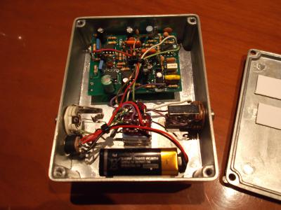

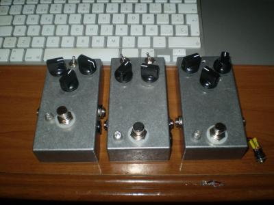

Buenas, dejo por aquí las fotos de como a quedado el Small Clone, con un poco de retraso jeje. Es una pasada de chorus, tengo ganas de probarlo a buen volumen en el amplificador, en cuanto pueda grabaré un muestra del sonido
Porcierto Rasta, como has conseguido meter una pila?? has usado otro tipo de caja? ahora que lo he terminado le veo algo mas de espacio si le ajusto un poco los espacios, pero no creo que quepa jeje.

no usé pila en este chorus, consume mucho

si, el lio fue mio, entendi mal. le intente meter pila y dentro me quedo todo jodido de espacio

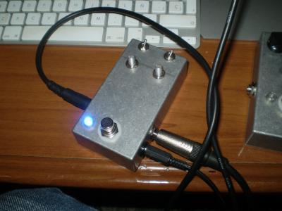

te has currado 3 chorus en paralelo ??

Yo tambien me pensé que había dejado espacio para la pila, por lo que parece en la foto del ultimo que hizo Dr.Maligno, aunque también se ve un poco escaso es espacio para pila.
El Chorus es el del medio, a la izquierda un OCD que fue el primero que empezé, y a la derecha un Uproar, esque todavía tenia las cajas sin taladrar, no he tenido tiempo, y alfínal me puse y hice las tres del tirón, y esta es la mejor foto que me ha salido del pedal.
Ya pondré fotos de los otros pedales en los respectivos, he grabado hasta un video de la holgura que tiene el taladro XD.

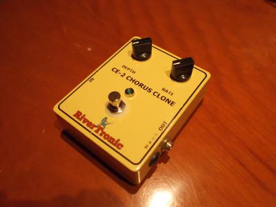

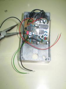

Yo he fabricado el CE 2, muy parecido al small clone, lleva los mismos componentes, pero he preferido usar una caja BB en vez de la B, por un poquito mas tienes mas espacio para trabajar y meter la pila sin problemas.
También he utilizado el esquema publicado en los foros como Tonepad, con pequeños ajustes para conseguir mas profundidad y ganancia, en el circuito del tonepad hay una notable diferencia entre el true bypass y cuando esta activo el efecto.
También he introducido trimers para hacer un preajuste del bias del 3007 y de la relación de Mix entre señal directa y retardada.
Si necesitais mas información acceder a mi pagina web.
