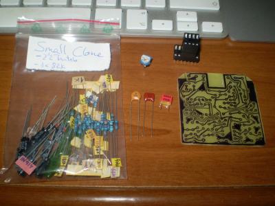

Fabricacion de Small clone formato pequeño, abierta lista de espera, yo preparo los kits
NiLace
por el 05/08/2011
Ya, si antes de preguntar tontás he buscado todo lo buscable (lo que he hecho después es buscar cómo funciona un trimpot, que ya me vale... pero bueno), el asunto es que el que tengo es demasiado ancho desde cualquier punto de vista :P pero bueno, ya le daré vueltas al tema.
Muchas gracias por la respuesta :)

Buenas, ya tengo todo preparado para empezar con el Small Clone, ya tengo la placa y todos los componentes. Al final he cogido la placa que ha preparado el Dr.Maligno. En cuanto tenga tiempo empezare con este proyecto que me hace falta un buen chorus.
Rasta, los taladros de la placa los has hecho con broca de 0,8mm no? hay problema con la de 1mm??, esque la dremel que tengo no coje las brocas de 0,8 y le veo bastante pequeños los pads, y me da en la nariz que voy a destrozarlos como no vaya con cuidado.
Otra cosa es que he leído a alguno de los últimos que empezó el Small Clone, que le dijiste que ya no ponías los condensadores de Silver Mica porque no se notaba prácticamente diferencia, hace falta alguno de estos o los reservo para otro proyecto?

Yo te recomiendo 0.8 que los componentes quedan muy juntos y cuanto mas sujeto quede todo mejor, yo la pase putas con este montaje jeje

Gracias dark_kloud, voy a probar otra vez haber si coge las brocas de 0,8mm la dremel, que no se si es por el mandril o algo que la queda floja y se mueve, pero la de 1mm la coge bien, si no iré a la ferretería a por uno nuevo.

si lo haces con cuidado no supone ningun riesgo.
Cermial, si no te coje el mandril la de 0,8, ponle un poco de esparadrapo de este de papel con cuidado.
Venga que ya te queda poco.
Ah, los de el cableado y los potes seran como de 1,5mm, quizas los potes mas.
