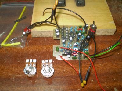

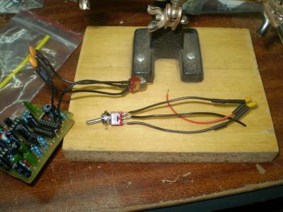

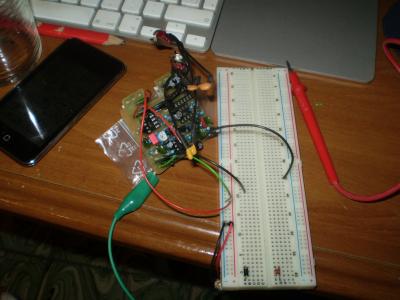

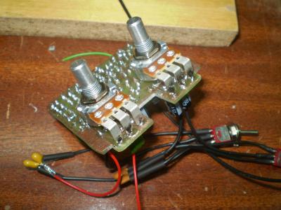

Buenas, vuelvo otra vez a la carga para terminarlo de una vez, entre estar malo y le he arreglado la guitarra a un amigo, no me ha dejado mucho tiempo...
Ya lo tengo todo soldado y antes de soldar los jacks y el resto de cosas lo voy a probar con el polimetro. He tenido tiempo de revisarlo por encima y tengo en el 4047 y en el mn3007 algún valor de tensión que no cuadra las que pusiste, en alguna patilla que tendría que dar 0V, me da 4,5 y en alguna otra patilla que tiene que dar casi 9 también me da 4,5, mañana lo revisaré mejor, ya es tarde para ponerse, lo malo que mañana empiezo un curso después del trabajo y voy a llegar bastante tarde.
El primer potenciometro me costó bastante soldarlo, no tenia mucho cobre para acercar el soldador, y la punta tiene que estar un poco estropeada, el siguiente potenciometro lo solucioné estañando un poco los pads donde van soldados y a la primera.
También me di cuenta al cortar un poco los excesos de soldaduras que tenia una soldadura bastante fea, y cuando fui a cortar el sobrante se separó de la placa llevandose el cobre y todo, menos mal que era una resistencia y he podido acercar la patilla para soldarlo.
Aquí van unas fotos de como va el engendro

Dr.Maligno Tech
por el 22/11/2011
Mira bien el layout que igual estas midiendo las patas al revés.

por el 22/11/2011
#449
Ahora que veo las tensiones que has puesto son bastante parecidas, estaba mirando la imagen con las tensiones que puso Bajaman, de todas formas esta noche lo reviso bien, que largo se me va a hacer el día pensando en el pedal jeje.
Un Saludo
cermial
por el 22/11/2011
Buenas, pues lo he revisado bien y me daba las tensiones parecidas a las que pusiste, y con las mismas lo he probado y a la primera jeje.

dark kloud
por el 26/12/2011
Por si acaso, los mini switches que postee son los buenos !!! Ya tengo el cacharro 100% operativo despues de X meses y me reafirmo en lo que dije cuando lo monté es brutal, me gusta de cojones. Eso si, para meterlo en la caja he tenido que hacer mil movidas ... y de la pila ya ni hablamos, no sabria donde meterla.
El silver mica que va en placa lo he tenido que sacar fuera porque esta demasiado cerca del IC y de altura me pega con la tapa y no me deja cerrar XDD
