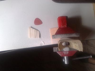

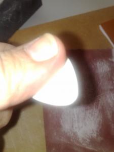

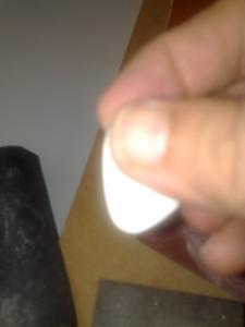

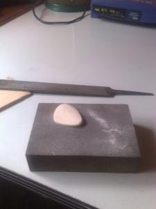

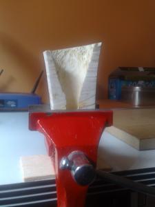

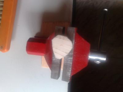

Pues aqui teneis mi ultimo enrredo, una pua de hueso de caña.
Despues de ver las puas de plata, para usar como colgante o llavero he pensado porque no de hueso.
primero se compra un hueso de caña en la carneceria.
-se cuece (se puede aprovechar el que se mete en el cocido de garbanzos)
-se limpia bien una vez cocido (detergente, legia,)
-se deja secar unos dias
-se procede a serrar un trozo
-se marca la forma de la pua
despues es custion de limar y pulir
dejo unas fotos.

mmm... mola bastante... y con regusto a cocido tiene que ser la hostia :risa:
también podría valer perfectamente para tocar... materiales raros... tonos raros, podías dar una opinión de como suena :bien:
tuareg
por el 05/08/2011
La verdad no se si para tocar vale, la tendria que afinar un poco mas es muy gruesa unos 3 mm. pero queda pulida que da gusto, parece mentira que un trozo de hueso quede asi.
