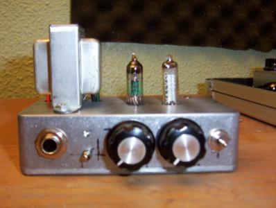

hola dr maligno tech. Tengo unas dudas .
No entiendo donde conectar el altavoz.
y la entrada de la guitarra dónde va?
luego veo tres interruptores....para qué son los otros dos??
gracias y un saludo

Te pido que especifiques el
Esquema, porque he hecho muchos modelos, y muchas modificaciones previas. Igual tu esquema no tiene lis interruptores que comentas, las modificaciones tampoco las he compartido, es trabajo.
solrac1977
por el 03/06/2014
te adjunto las fotos y el circuito. a ver si me puedes echar una mano y lo monto yo en mi casa.
lo que no entiendo es dónde se conecta el altavoz. la guitarra imagino que es donde pone input, no??
gracias
Dr.Maligno Tech
por el 04/06/2014
Si, es donde pone input. :jajajaja:
Sí miras buen el diagrama verás que hay dos taps que por transformador. Ahí conectas el primario del transformador. El secundario se conecta a la salida de altavoz. Los conmutadores de la foto no están en el diagrama, son para encenderlo y para el mod, el switch de bias creo que estaba por detrás.
