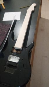

Hola a todos, soy nuevo aquí.
El caso es que he encontrado el cuerpo de una guitarra eléctrica en la basura y me he puesto manos a la obra para reconstruirla , incluido el mastil.
Me ha surgido un problema y es que para ponerle al mástil el alma había pensado simplemente hacerle el hueco y después taparlo con un trozo de madera pero me he dado cuenta que no podría pq tengo que atravesar de lado a lado y normalmente esto se soluciona con una madera para el diapasón.
¿Sería mejor que recurriese a hacerlo de dos piezas con madera en el diapasón y así cubrir el alma ?

Mirate como hace Fender los mástiles de Arce, meten el alma por detrás del mástil y luego tapan el hueco que hacen con una tira de otra madera, normalmente nogal.

Cepilla el mástil por la parte de arriba eliminando unos 6 mm. Luego haces el canal del alma, metes el alma y le encolas un diapasón que incluso puede ser de arce también si así lo quieres. Un saludo.

En principio está era la opción que barajo pero me he fijado en mi strato que el alma sale por el clavijero y por ahí se ajusta.
El caso es que no encuentro ningún documento que me quede claro la técnica de cómo lo hacen.

Esa es una de las soluciones que contemplo y quizás sea la más sencilla.
Pero sabríais algún documento gráfico y demás de cómo lo hace Fender ?

con un alma de doble acción fresas y colocas el alma en un plis plas. No te recomiendo el método Fender, para ello necesitas fresar un canal curvo, usar un alma de acción simple y tienes igualmente que rellenar la parte de arriba del canal con un filete de madera
