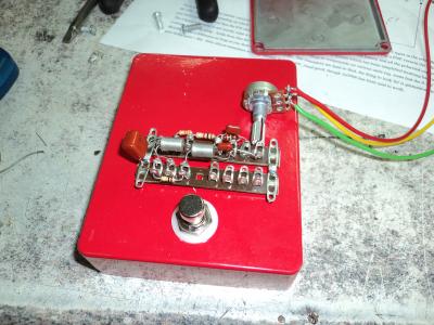

Bueno, me ha encargado el compañero Metillico un pedalico vintage, concretamente un fuzz face.

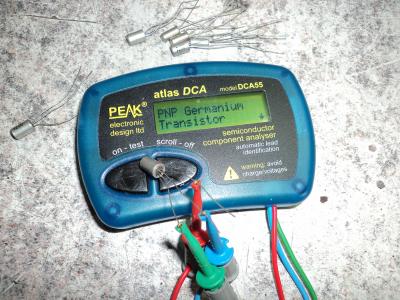

El problema principal de estos pedales, es el uso de transistores que ya no se fabrican, o que su fabricación actual en muchos casos no cumple ciertos standars.
El fuzz original empleaba AC128, o AC126.
Como he encontrado una serie de OC74 NOS, los he testeado para encontrar los que tienen una corriente de fuga mas baja (0 es casi imposible, esta tecnología era así, impurezas, etc).
El montaje sera a la vieja escuela, Hw, o en castellano... regleta punto a punto.. en caja aluminio...

Bien,bien Manolo , te atreves con todo, seguro que queda un cacharrico estupendo con el que fuzzear al personal :bien:

Esos montajes pto-pto son espectaculares. Ver un ampli o un pedalico tuyo por dentro es un placer, todo colocadito :-)
La semana que viene voy a verte, a ver qué haces :-)

ok a los que se animen...
la principal dificultad, es conseguir los "geranios" adecuados,, y tener paciencia para realizar el montaje..
El resto de los materiales es asequible...

Manolo, si quieres ac128, yo los cedo de mi reserva para la causa, dime por privado el hfe y te envio unos con los leakeages bien bajos.
