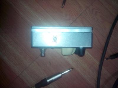

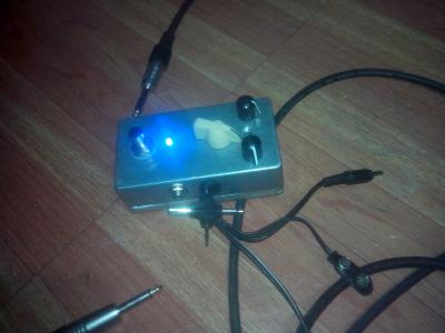

Paso por aca para dar gracias por la info. y poner unas imagenen de como me quedo el exterior, puse los tims fuera para poder jugar un poco con ellos.
[ Imagen externa no disponible ] [ Imagen externa no disponible ] [ Imagen externa no disponible ]

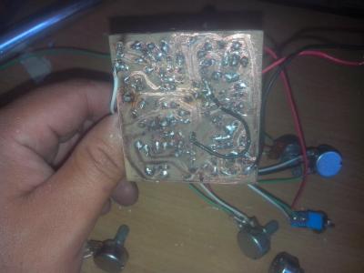

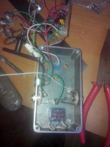

Hola gente, como prometí, les muestro mi primer pedal. Aprendí muchas cosas jajaja, me dió pelea la cajita tan chica, aprendí que lo mejor en el caso de semiconductores e integrados es utilizar bases. Al principio utilicé una soldadura algo extraña y vieja, el resultado eran uniones opacas y claramente después de un rato de estar tocando, el pote de respuesta no me hacía nada. Pónganle atención al Q1, no sé si fue por temperatura o por la soldadura mala que se desoldaba y no hacía bien contacto, tuve que sacarlo, rasparle las patas y ponerle una base, luego tuve problemas otra vez con el pote de response, no hacía configuración alguna. Tuve que resoldar unas cosas y finalmente me di cuenta que las soldaduras preparadas con pasta dejan residuos de soldadura y a veces se pegan y hacen corte. Aprendí todo esto haciendo mi primer pedal, de hecho tuve que ponerle una platina para hacer más espacio, pero no me da verguenza, los demás vendrán mejor!
El hoyo al medio era para el interruptor de distorsión pero no me gustó y lo saqué, le pondré un led o alguna pegatina.
Y en cuanto a lo que dicen de los integrados, los mejores resultados los logré con el lm358 y el mc4558.
pd. Qué feo quedó! jajajaja pero funciona. Saludos! y gracias por el que abrió el hilo, me sirvió de mucha ayuda, prometo subir pedales más bonitos.
