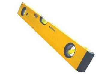

Yo para nivelar todos los trastes a la vez uso un nivel como este 7133e880fc06908fdf6ea599d6344-2349675.jpg le pego una lija de grano fino con doble cara a la parte inferior del susodicho y me funciona de maravilla.

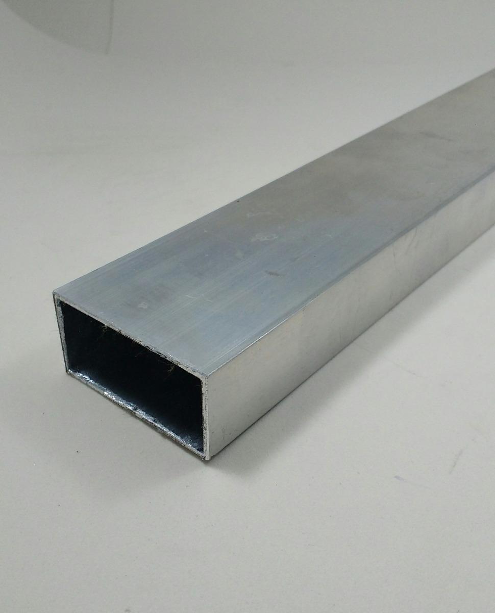

Tubo rectangular de aluminio

Lo del compañero saxocaster es una buena idea;utilizar un nivel para nivelar los trastes es lo suyo.
Pero si no,lo que dice rubiolus también es una opción,te puedes acercar a una carpintería metálica y pillarte un rectangular de aluminio que pille al menos 5 trastes y luego colocarle lija con cinta de doble cara como dice el compañero.
Alomejor te lo regalan,es un trozo no muy grande.
El nivel lo usa a modo de regla, no hace falta que sea un nivel sino cualquier regla que tenga la suficiente parte plana como para pegar la lija y que este lo suficientemente recta.
Fonéticamente para Nivelar los trastes que mejor que un nivel, pero es una coincidencia fonética, no creo que esa burbuja de aire afecte en nada al nivelado :)
