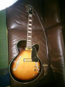

Os pongo en situación. La guitarra tiene 2 años y pico. La toco bastante poco. Quizás cada dos meses la afine y la toque 1 semana seguida. Por lo general en casa toco guitarra clásica.
Tenía la guitarra guardada en su estuche tumbada. Hace 1 mes empezamos a tender la ropa en la misma habitación con deshumidificador. Vivo en una isla (suena a coña pero no lo es) y el tema humedad no va bien con casi nada. Hace como 2 semanas la guitarra se puso de pié en su estuche.
Hoy al caer en cuenta de que podía estar cerca de demasiada humedad la aparté para tocarla otra vez. La pillo y está muy desafinada, las agudas medio o 1 tono abajo y las graves bastante más. Voy afinando poco a poco y escucho algunos crujidos que asumo son del puente flotante o las partes respondiendo a la tensión. A cada "vuelta" la guitarra no mantiene exacta la afinación pero se va acercando.

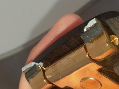

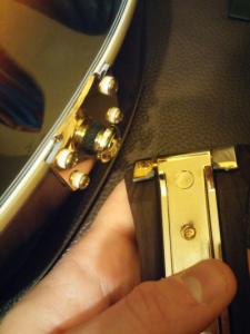

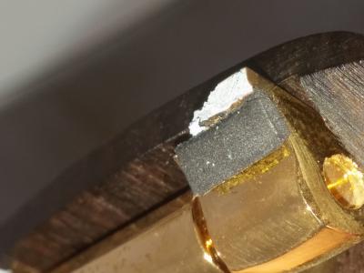

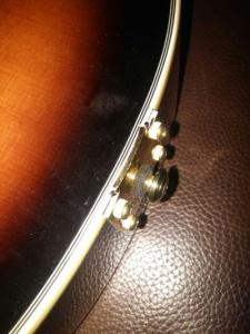

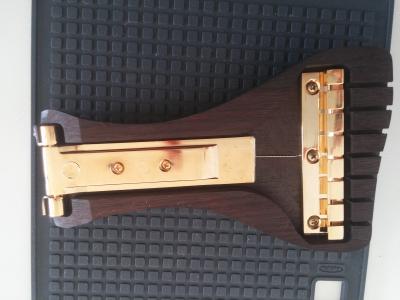

Cuando estoy afinando la 6a o la 7a el cordal explota con el resultado que veis en las fotos.
1.- ¿Alguien le ve alguna lógica que yo no había visto y es mi culpa? Quizá aprenda algo T.T

Ya no creo que sea por la humedad, parece por fatiga de material. Eso es un defecto de fábrica.
¿Qué calibre usabas?

Muy mala pinta, alguna aleación barata con mala fundición. Veo los poros en el móvil. Debería de cubrirlo la garantía.
