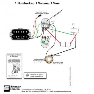

Bueno el punto de que quiero darle un toque especial ... la cosa que quiero hacer es colocarle una bateria de esas de celu (creo que es de 4V a lo mucho)
la pregunta del siglo... se puede hacer??? y si se pudiera hacer hasta que voltaje es recomendable ??? y lo fundamental valdra la pena (me refiero habria por ultimimo algun pequeño cambio en el sonido general)?
bueno hago este hilo porque igual e tratado de buscar info pero sin exito en mi teoria deberia de ganar algo de medios y agudos al agregar algo de potencia
y lo otro estara bn el metodo como lo tendria pensado ??? tengo un swich (on-off-on) donde supuestamente iva a sacar un modo normal y otro con la bateria supuestamente sacada desde el jack positivo** algo asi como (cable del jack positivo - bateria - potenciometro)

de hecho tmbn habia pensado en un pre amp* pero no, la idea es mas sensilla"supuestamente" nada mas agregar mas potencia directamente
alli una imagen de ejemplo de como lo tenia pensado yo... auque tmbn se me ocurre de otro modo que seria directamente sobre las capsulas

Bueno, ya en serio sobre el tema, lo que quieres hacer no te va a aportar ninguna mejoría.
La razón por la que las pastillas activas llevan una pila es porque las pastillas activas llevan un pequeño amplificador interno. Para alimentar dicho amplificación necesitan una pequeña fuente de energía, que es la pila, al igual que un amplificador de guitarra utiliza la energía que provee la red eléctrica para amplificar el sonido.
Ponerle una pila a una pastilla pasiva no tiene sentido porque una pastilla pasiva no lleva amplificador interno. Por ello, conectar una pila al circuito no ofrece ninguna mejoría en ningún caso. De hecho, en el circuito que tú has diseñado, con el volumen de la guitarra puesto al mínimo, la pila quedaría cortocircuitada (los dos polos de la pila quedarían unidos entre si), lo cual puede ser peligroso.
Por descontado que conectar el circuito a la red eléctrica tampoco tendría sentido.
Un saludo y olvídate del tema.
