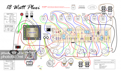

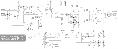

Este es el laiout de ese montaje a ver si recupero el esquema.

En mi versión no puse válvula rectificadora, la parte que me interesa es la que regula el voltaje con un potenciómetro un mosfet y alguna resistencia

Me parece estupendo, tmb los hay con BJTs, pero buenosi tienes la referencia del plexi estupendo, muchos circuitos tampoco yo sé como funcionan, pero esto del diy es lo que tiene y se va aprendiendo, en lo que pueda si necesitas un cable y telo puedo echar, aqui estoy.
