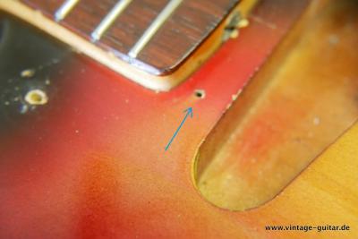

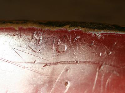

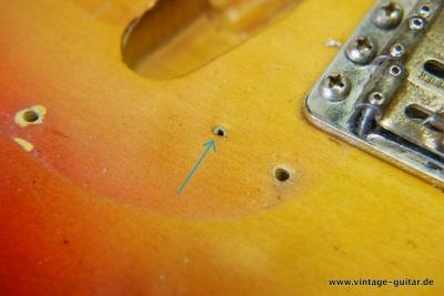

Todas las guitarras anteriores a finales de 1964 (era pre CBS) tienen 3/4 orificios para clavos de 1/16” en la parte delantera del cuerpo. Se usaban como espaciadores en el proceso de pintura y secado.
Se clavaban en el cuerpo, andes de pintar esa misma cara. Después lo volteaban y apoyaban esos clavos sobre un plato giratorio para pintar la parte opuesta.
El cuerpo se dejaba secar apoyado sobre ellos y cuando estaban secos se arrancaban, quedando pequeños agujeros.
Pero este sistema cayo en desuso después de 1964 (era CBS), cuando Fender cambio el sistema de pintura, sin embargo también reaparecen y están presentes en los cuerpos Fullerton.

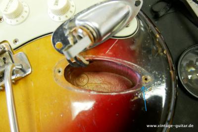

Estos agujeros están ubicado en:
Cuerno inferior (bajo el golpeador)
Debajo del embellecedor del Jack
Entre el puente y la pastilla inferior (bajo el golpeador)
Entre el bolsillo del mástil y la pastilla superior (bajo el golpeador).

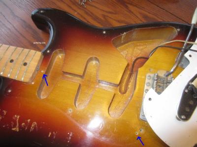

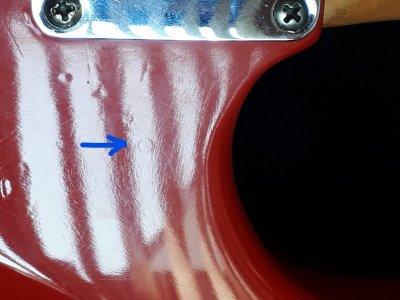

Hasta finales de los 70 Fendar usaba un enrutador de clavijas y plantillas para cortar los bordes y las rutas del cuerpo. Estas plantillas tenían unos pasadores de ubicación, que atravesaban el cuerpo y ocasionaban unos pequeños orificios en ambos lados del cuerpo, que después se rellenaban con un taco de madera. Estos agujeros son diferentes a los clavos del pintado.
Los pequeños tacos no son fáciles de detectar en un cuerpo acabado y pintado, pero los antiguos acabados de nitro eran muy finos y se pueden observar si se sabe dónde buscar.

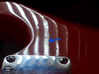

Se encuentran en:
Cerca de la placa atornillada y cuerno superior
En el extremo inferior del cuerpo ligeramente desplazado.
Esta técnica dejo de usarse a finales de los 70 con la entrada de los enrutadores CNC sustituyendo a los de pines.
Y que casualidad, estos "Dowel Holes" están exactamente presentes en las reediciones Fullerton.
