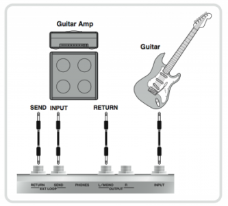

Hola,
Hasta hace nada tocaba en casa con un POD HD. Hace una semana me pillé un ampli con loop de efectos y me gustaría usarlo como multiefectos, sin usar los preamps.
Este POD no tiene loop de efectos como el HD500, así que no puedo usar el famoso método de los 4 cables. Me veo obligado a ponerlo entre la guitarra y el ampli o por el loop del ampli, así que o uso delays y reverbs y tal o uso distorsiones y overdrives, no las dos cosas...
Cuando me he dado cuenta he pensado que no puedo ser al primero al que le pasa esto, y que alguien en el mundo debe haberlo solucionado.
Así que mi duda es, ¿no hay pedalera que distingan los dos caminos? guitarra-CAMINO1-entradaAmpli // loopSend-CAMINO2-loopReturn.
Cómo lo hacéis los que tenéis una pedalera multiefectos tipo BOSS ME, Digitechs, Tonelabs...? Tenéis que sacrificar un camino por definición?

En la Boss gt10 se utiliza ese sitema de effect LOOP (send/return) con 4 cables, al utilizarlo conectas la guitarra a la pedalera y la pedalera al ampli mediante el send/return del amplificador... Te mantiene el set up original de tu amplificador pero desactiva la función de preamp en la pedalera(la cual es muy buena) y acabas utilizando la pedalera SOLO para los efectos (para lo cual se recomienda utilizarla en modo manual para que cada pulsador active/desactive un efecto en específico)
