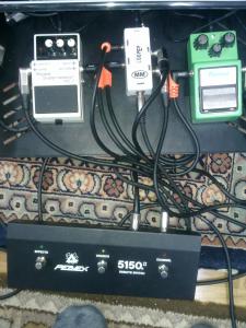

buenas foreros,tengo una gran duda y no paro de comerme el tarro,el tema es que venga de usar el ibanez ts9 por el loop envede por el input porque asi no me cargaba el limpio del ampli,pero arto ya de escucharlo por el loop"que no me gusta tanto como por el input" lo e puesto otra vez en el input pero me encuentro con este problema,que cuando estoy tocando en distor dpm pero cuando paso al limpio se jodio...la pregunta es
¿hay algun aparato o invento que mediante una unica pisada pasara el ampli del lead"ts9 on" al clean"ts9 of" se activara y desactivara?
un looper o algo de eso e estado buscando pero no se bien como funcionan y ni se si podria cumplir esa fucion ya que no solo quiero activar y desactivar el ts9 sino tambien cambiar los canales del ampli a la vez...
alguna idea?????

#2 aver basicamente es, guitarra ts9 y input,el ts9 se queda siempre encendido en el lead y en el clean"y eso es lo que quiero cambiar" que solo funcione en el lead,me explico?
no es facil de explicar por aqui jeje,aver si abia algun aparato o algun invento que haga este tipo de cosas

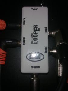

con un looper se puede hacer.
Un looper que a la vez que enciendas el TS9 te cambie de canal. Sencillo.

esto te valdría si tu ampli tiene conexión midi y tienes una controladora midi para programar todo.
Si no es el caso, con uno de esto sería suficiente. Controlas un loop y con un cable jack normal, directo al selector de canales del ampli.

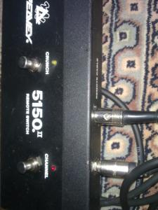

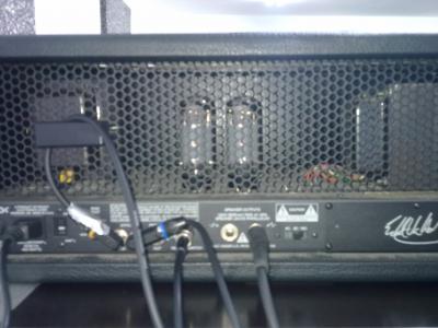

bueno alfinal ya di con la solucion gracias al gran missin music,mediante un looper"el mencionado arriba por el" y una mod en el pedal cambio peavey,se puede cambiar de canal y activar el loop de una sola pisada,funciona perfectamente y no colorea nada el sonido,calidad 100x100
y aparte decir que el trato con el asi fantastico,lo recomiendo para la gente que alla tenido el mismo problema que yo o quiera otro tipo de mods..etc
