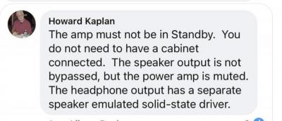

Andresglez
por el 22/02/2023
Esto es lo que dice el que diseño el ampli,me informe en su día porque una vez encendí el ampli a todo trapo sin tener la pantalla conectada y creo que mientras no haya cable conectado a la salida de altavoz no pasa nada,de todas formas espero que no me vuelva a pasar por si acaso…
