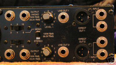

Hola de nuevo edu, pues ahora me has descolocado jaja. Si te digo la verdad, no tengo problemas con el tema de los omios, sé la teoría, pero me da miedo meter la pata al interpretar mal el panel trasero, porque no le quiero meter más amperaje de la cuenta a mi pantalla, que tiene 8 omios, haber si la voy a reventar.
Te he adjuntado el panel trasero de la etapa para explicarme:
Según mi teoría, si pones el selector MONO/ESTEREO en Mono, que es como lo voy a poner, si te fijas sale una flecha más o menos de esta forma _/- que va hacia el selector de de omios del output1 (el de arriba) y que marca 2 4 y 8, por tanto entiendo que si lo pones en MONO, el amperaje en MONO es 2 4 y 8. En cambio si pusieras el selector MONO/ESTEREO en ESTEREO, los omios para el selector del output1 y ourput 2(los cuales utilizamos los dos) serían 4 8 y 16, no es así? me equivoco en algo?
Gracias por tu ayuda.
eduardoritos
por el 13/07/2013
Correcto.
Te lo he respondido de memoria y no me acordaba de ese detalle.
Como ves, tienes salidas de línea con volumen independiente, para conectarte a mesa, y usar este sólo como monitor propio. Si tienes un sonido en GT8 que te guste, dado que de línea suena bien, te puedes ahorrar el microfoneado, enchufar de línea a través de la etapa, y usar el altavoz para oírte.
