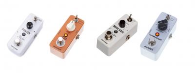

Tenia la idea de pillarme un phaser y dudaba entre el Phase 90 de MXR o el Phaser Ninety Orange de Mooer y como también los hay de esta marca, Rowin, tiene algunos. Si alguien los tiene o los ha probado me gustaria que me orientase, porque si como creo, son iguales a los de Mooer, me ahorraría unos eurillos..
