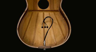

Mirando por el foro no he visto demasiadas referencias a estos aparatitos que he visto en una tienda web, con los que di de manera fortuita con el buscador. Curioseaba posibles maneras de electrificar una guitarra clásica que uso muy poco sin perpetrar ninguna barbarie en su cuerpo, y cuando digo barbarie me refiero en tono jocoso a agujeros etc hechos por mí, no por ningún luthier profesional. Su precio apenas supera los 5 euros, los más caros.
Imagino que el resultado será pobre, pero ¿Esto sirve para algo? ¿Cómo se alimentan? ¿Alguien tiene alguna referencia de estos aparatos?

Sirve para sacar un sonido pobre de la guitarra y llevarlo a un ampli
"Hispalisgolf" escribió:
¿Cómo se alimentan?
No se alimentan. Son pasivos y de ahí viene una causa de su precio tan barato
No he probado personalmente ninguno, pero la experiencia de otros foreros y las leyes de la física no suelen fallar. Presentan 2 problemas:
- Mala calidad de sonido: incluso los piezos "buenos" dan un sonido que a muchos les decepciona. Los piezos malos suelen sonar más a lata todavía.
- Para que un piezo pasivo suene sin perder los graves tiene que estar conectado a un pre-amplificador que tenga una impedancia de entrada muy alta... más alta que la que ya de por sí tienen la mayoría de amplificadores de guitarra. O lo conectas a un amplificador de guitarra acústica o una caja de inyección directa o algo cuya impedancia de entrada sea 10 Mega-Ohmios, o perderás bastantes graves.
