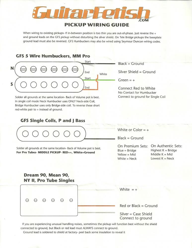

Es esto ruido de masa?
Esteban Piera
por el 19/01/2012
Que quiero decir que no te fies de su esquema de colores original (el que te trae GFS), gfs no se caractérizan por eso precisamente, tienen como una especie de hoja guia, y a veces los colores cambian sobre todo entre el verde y el negro... Efectivamente algo me sonaba, si miras te dice que esta basado en una antigua paf bobinada por el mismo (segun la leyenda). Que igual están bien, pero asegúrate, nada mas eso.

#12 este es el diagrama
Por lo que me dices, tengo que poner el negro donde el verde no? el verde es el que he soldado con el blanco finito que viene desde la pestaña del pote.
esquema de seymour

http://www.seymourduncan.com/support/wiring-diagrams/schematics.php?schematic=2h_1v_1t_3w
Si te fijas aqui el verde está considerado masa. Por eso te decia.

El esquema es claro....verde al pote, rojo y blanco unidos, y negro y malla a masa.....no hay más que hablar...
Si conectas el verde a masa se jodió....la guitarra suena ¿no?...si dices que suena flojo y sin fuerza mide con el tester entre el cable verde y el negro (sin que toque la malla, y con el rojo y blanco unidos)para ver si te da la resistividad correcta (busca en la página de la pastilla en las caracteristicas de la misma)...
Y el ruido insisto en que desueldes todas las masas (negro y malla) que hayas soldado tú y vuelvelas a soldar de nuevo a donde estaban las originales
