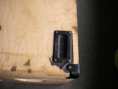

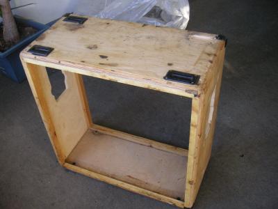

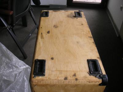

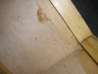

Hace un par de semanas pude hacerle algo. Iba con la intención de quitarle el pegamento, pero me había olvidado de que quedaban todavía restos de tolex que quitar... Hice lo que pude para no malear la madera. Pero tendré que empastar algún que otro agujero de los remaches delas esquinas y eso :sonrojado: :sonrojado: . Dejo unas fotos a ver si se os ocurren ideas. Por cierto, encontré una página alemana que vende tolex para Marshall y todas las piezas que debería poner nuevas. Asas, esquineras, logo,... Pero empiezas a sumar y ya voy por los 100 aurelios... :rolleyes:

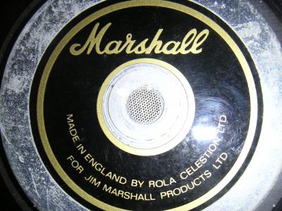

Lo único que he encontrado como dato numérico de los altavoces es esto...
33DD
por el 08/05/2016
En esos años, la fecha de fabricación sigue la regla mes/año/día; por lo tanto, BN21 = 21 de febrero de 1980
Y el T3101, indica que son los g12-65 que montaban las pantallas Bass

Así, mirando por encima, veo que son más baratos. He encontrado casi todas las piezas que necesito, pero el tolex no. Tendré que mirar con calma. Ahoraa no dispongo de tiempo... Gracias por la info. A ver cuando le doy otro adelanto. Ahora me preocupa que material utilizar para rellenar los desperfectos en la madera del mueble, cuando haya quitado la cola vieja... :rolleyes:

Emplaste para madera y la tecnica de las dos espatulas

#22 Veo que el emplaste lo puedo hacer yo mismo con serrín y cola para madera. Lo de las 2 espátulas me tiene desconcertado. no basta con una espátula ? Gracias por contestar.

La pasta de serrín y cola a veces queda gomosa, depende del agujero a tapar, la masilla para madera se queda dura y luego se puede lijar sin problema. Ademas la mezcla de serrín y cola suele menguar al secarse.
La técnica de las dos espátulas es para con una de ellas ir colocando la pasta en el borde de la otra, cuando aplicas esta se descoloca de la espátula el sobrante, con la otra espátula la pones en el borde de la primera.
Es la misma técnica que usan los albañiles con una llana y una espátula, o la que usan los chapistas con las dos espátulas.
