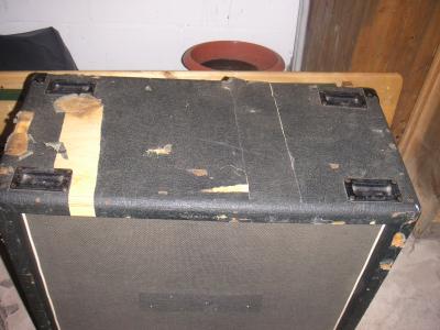

Hace tiempo que conseguí esta ganga en mal estado pensando en restaurarla. Sonaba muy bien, pero es en realidad de bajo y como tengo una Beringer 4x12 de guitarra, no me corrió prisa meterme con ella. La desmonté poco a poco y tengo entendido que se puede comprar el revestimiento de plástico y los accesorios estropeados(esquineras, placa de conecciones,logo,...)

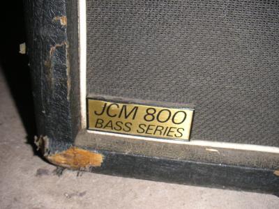

Me gustaría saber si realmente es una Marshall para bajo o no...

Tiene toda la pinta.
Por fuera esta hecha mierda,pero lo importante, que son el mueble y los altavoces paracen estar bien.
Esos Rola-Celestion son muy buenos altavoces, de modo que yo la restauraria porque merece la pena.
El recubrimiento plastico se llama TOLEX y se puede comprar, igual que la placa de conexiones, ruedas, logos..

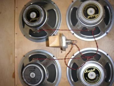

No sé si se aprecia en la foto... Pero de los 4 altavoces que tiene 3 son de Celestion hechos para Marshall y el cuarto es un Celestion genérico. Mi idea es que al propietario anterior se le averió uno de los altavoces y lo sustituyo por uno genérico... Si alguien tiene otra idea que dispare :tomatazos: jajajajaja

33DD
por el 03/04/2016
Los cuatro altavoces son g12-65; en mi opinión, los mejores que puedes usar tanto con un cabezal super lead como con un master volume.

por el 04/04/2016
los g12-65 bass, tienen el número 444 en el cartón del cono
y los lead, el 1777
hay gente a la que le gustan los de bajo para guitarra y no necesariamente suenan mal
