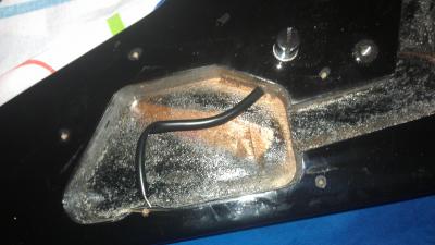

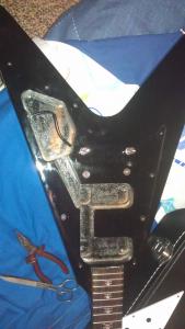

me dispongo a cambiar las pastillas de mi flyin V ´68(no faded) y me encuentro esto....ni siquiera esta bien pintada y es del 2010.madera lo que se dice madera poca tiene eh? por cierto que pesa muy poco,alguien me puede decir si es realmente caoba africana el cuerpo de esta guitarra? mira que he desmontado guitarras y me quedé un poco flipao al ver esta en bolas.
gracias de antemano.

Si es gibson, es normal :cry: pa matarlos :virtuoso:

una pregunta mas...el cable que sale en la foto es el cable de masa o toma de tierra de la guitarra? le voy a poner unas emgs activas,donde lo tengo que enganchar exactamente? venia enganchado a un pote pero ya no recuerdo cual ni como.
gracias

Es un ruteado normal y corriente de una flying, pesa poco porque tiene poca madera en general, no porque el agujero sea grande... y que no esté bien pintada es que por dentro de las pastillas tampoco tiene por qué estarlo... por el hueco cae la pintura que cae pero no se pinta a conciencia. No es porque sea gibson... cualquiera que no tenga las cavidades apantalladas puede venir así.
El cable que dices es la masa del puente, cuando instales las pastillas lo sueldas al culo de un pote

de hecho, yo prefiero que no vengan los huecos pintados, así uno ve qué maderas lleva y cuántas capas, si lleva tapa, etc...
