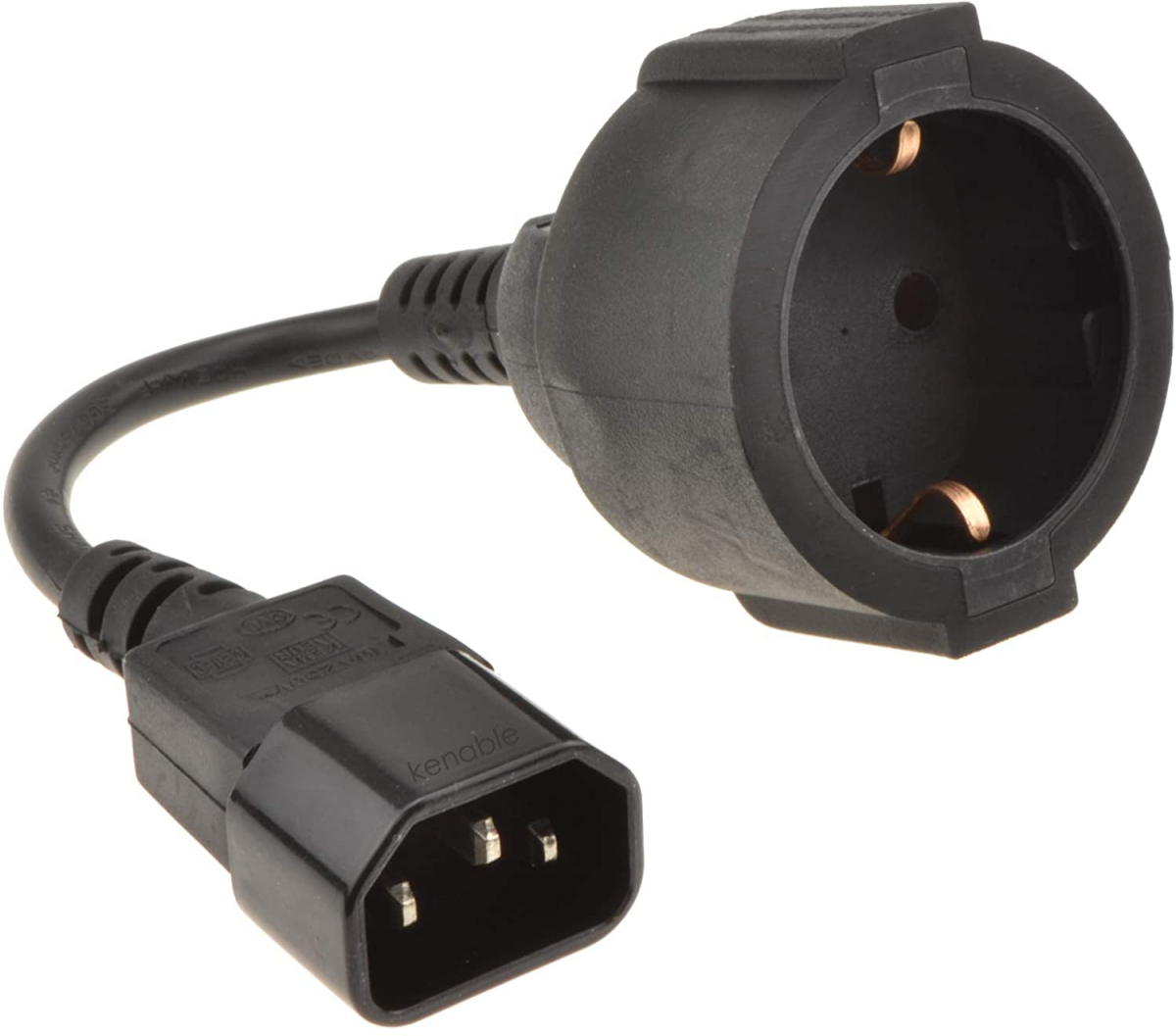

Otra cosa...
Mi ampli es un combo convertido a cabezal por lo que el cable de alimentación no puede quitarse... Habría alguna manera de conectarlo a uno de estos?

"bon4ever" escribió:
Otra cosa...
Esto no lo pillo, pon una foto para ilustrar mejor.
Aunque podrías usar esto:

bon4ever
por el 05/06/2021
#7
Si, tendría que ser algo así. No sabía que existía eso... A ver si lo tienen en Thomann.
