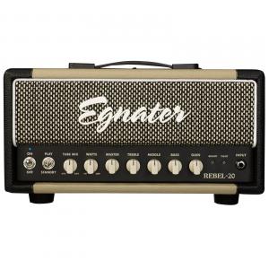

Algo asi por ejemplo, que tal estaria?

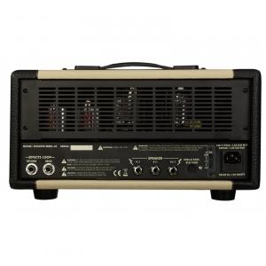

Cabezal:
537 pavos, 20w, con un canal y 3 salidas (4, 8, 16 ohm) para pantallas

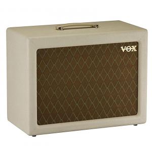

Pantalla 1:
1x12 (16hom) vox TV por 150€

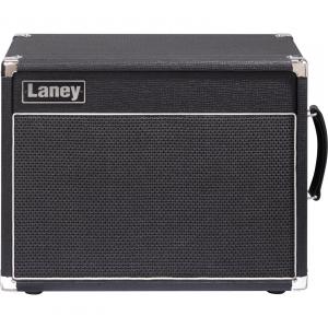

Pantalla 2:
Laney 2x10 (8ohm) por 220€

Bueno ni dudes en comprar el Egnater por que es buenisimo y ademas es ultra adaptable a lo que quieras tocar y en donde quieras tocar.
Como pantalla de esas me quedo con la 1x12 por como envuelve el audio y como tira los grabes pero igual me decantaria por opciones un poco mejores a mi gusto cosa de explotar mas el amp
