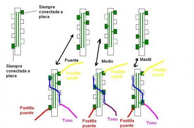

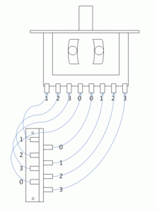

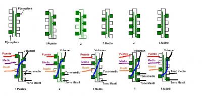

Buscando una cosilla por mis archivos me he encontrado con unos paints que hice hace bastantes años para explicar como funcionan los selectores standard de pastillas para 3 y 5 posiciones. Es una cosa bien sencilla, y con el tester se saca fácil pero siempre está bien tener el esquema a mano para ir directo al meollo. Asi mismo adjunto un esquema con la equivalencia de patillas entre un selector tipo fender y un lineal tipo Ibanez. Este esquema lo subió un compañero también hace un montón de años (no recuerdo quien).
