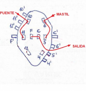

Hola compis, estaría inmensamente agradecido si me dijeran cómo sería la conexión de dos pastillas singles a un switch rotatorio de 3 posiciones. Una para pastilla de mástil, otra para que funcionen las dos pastillas y la otra para la pastilla de puente.
Muchas gracias.

Este es un switch rotatorio tipo a los que monta PRS, de 2 polos y 3 posiciones, aunque tiene doble circuito, pero lo puedes extrapolar perfectamente a un selector convencional rotatorio....dónde pone salida es el cable que va al potenciómetro de volumen, y dónde pone puente y mástil, va el Hot o vivo de cada pastilla

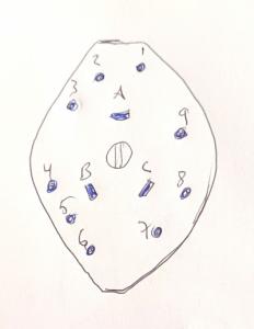

merseybeat
por el 20/06/2024
Muchas gracias Rubiolus, a ver si me sirve, pues el mío es distinto. Pongo un dibujo de como es.
