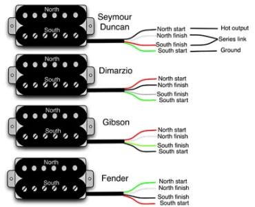

Buenos días, estoy montando está humbucker y la caja viene sin esquema, no hay nada ni por la web del fabricante ni encuentro nada por ningún lado fiable.
Alguien sabrá su código de colores?

Hola Salamander. Creo que esas pastillas están hechas realmente por Seymour Duncan, yo probaría con su mismo código de colores.
En cualquier caso, si tuvieses un multímetro podrías ir resolviendo un poco la ecuación...con un poco de paciencia en relativamente poco tiempo podrías "adivinar" qué color es cada cosa.

Puedes adivinar cuáles son las bobinas, pero como sabes la entradas y salidas…
Moreno Guitars
Los otros con unos latiguillos de esos con cabeza de cocodrilo se sacan en un par de minutos, haciendo pruebas. Si no tienes los latiguillos puedes hacer las pruebas igual, soldando, tardarás un ratín más, pero vamos, no hay tantas posibilidades realmente y se saca fácil.

#1 Sí como dicen los compañeros llevan el esquema de Duncan, sería rojo y blanco juntos y aislados o para hacer split coil, el negro al vivo del selector, y verde y malla a masa.
En caso de cambio de fase se cambia el negro por el verde, e iría el verde al selector y el negro a masa.
Perro me voy a arriesgar y hacer de abogado del diablo, estaba viendo esta foto de Sweetwater y creo (por la disposición de los cables en la foto), se soldarían rojo y negro juntos y aislados o para split coil,  blanco y malla a masa y verde al vivo del selector.
https://www.sweetwater.com/store/detail/0223757100--evh-frankenstein-plus-pickup-set-black
Si esto no funciona prueba a buscar el esquema de colores de las pastillas Fender, ya que las pastillas Wolfgang las fabrica Fender y es probable que estas también.
https://madhatterguitarproducts.com/en-es/pages/mad-hatter-solderless-tone-shaping-system-wiring-sheets-references
Suerte.

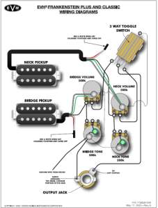

Y por si acaso el esquema de las Wolfgang.
https://www.fmicassets.com/Damroot/Original/10002/EVH%20Wolfgang%20Pickup%20Wiring%20Diagram.pdf
Solución elegida por el creador del hilo (Salamander)
Salamander
Me acaba de enviar el esquema la gente de EVH. Muchas gracias a todos .

#7 Veo que es el mismo código de colores de Duncan, por lo que se confirma que se las hace Duncan, como se rumoreaba en los foros yankees.
