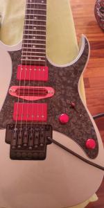

Necesito un esquema para montar 3 Humbuckers , con un selector de 5 posiciones y dos potenciómetros push pull , uno es el de volumen y el otro de tono. Dos pastillas ibanez y una dual rail del tamaño de una simple pero humbucker también en el medio. Busco variedad de sonidos.

Que quieres que haga el push pull??

Las dos ibanez tienen 1 cable rojo ,1 cable blanco y un cable pelado ( supongo que malla) y la dual rail trae 1 cable blanco y otro rojo soldados entre si y 1 verde y malla soldados juntos también entre si. Me gustaría que un push pull me conviertiese las pastillas en singles ,o usar los dos para combinarlos , o conseguir sonidos diferentes ,fuera de fase o parecido, que tenga todas las combinaciones posibles. La verdad es que solo tengo claro lo de convertirlas en singles. Queria usar los dos push pull porque son B500k y tengo otro pote sin push pull pero es D500k y no se como funcionaria con el volumen asi que mejor aprovechar los dos push pull.

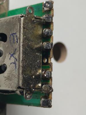

El selector es de 5 posiciones pero solo tiene 7 patillas, le falta una conexion del centro.
