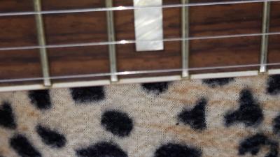

Hola, he comprado una fantástica guitarra, pero tiene un pequeño espacio longitudinal a lo largo del mastil entre el diapason y el bending. A la vista ni se aprecia, pero aunque todo está en su sitio, si aprietas el bending contra el diapasón este flexa un poco, vamos, que no están pegados. ¿Como lo solucionariais?

Siento que en la foto no se aprecie, bueno ... mejor que ni se aprecie, jeje.

Creo que quieres decir "binding" je je. Bending es una técnica (hacer bends)
Yo lo tengo claro. Lo llevaría a un luthier.
Paco
por el 26/06/2019
Eso es que el binding está suelto. Es una capa de plástico que va pegada, sólo eso. Si la guitarra es nueva parece razonable que te la cambien, sino la opción del luthier está ahí, pregunta a ver qué te cobran por pegarlo de nuevo.
david
por el 26/06/2019
Si, me refería al binding. Claro, la opción del luthier está clara, pero igual alguien puede aportar alguna solución que me permita hacerlo a mi mismo, me gusta meterle mano a las guitarras y siempre está bien aprender cosas.
david
por el 26/06/2019
Bueno, parece ser que el problema era la falta de hidratación del diapasón. Igual el anterior dueño no la hidrató nunca. Unas pasaditas, y ya no se ve hueco ninguno ... mano se santo. De todos modos la llevaré para que le echen un ojo.
