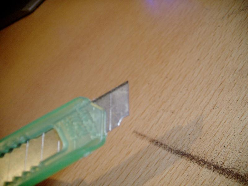

Materiales que necesitaremos:

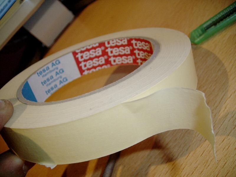

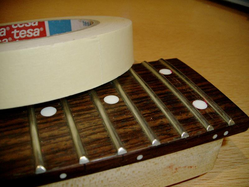

-Cinta de papel:
-Cuter:

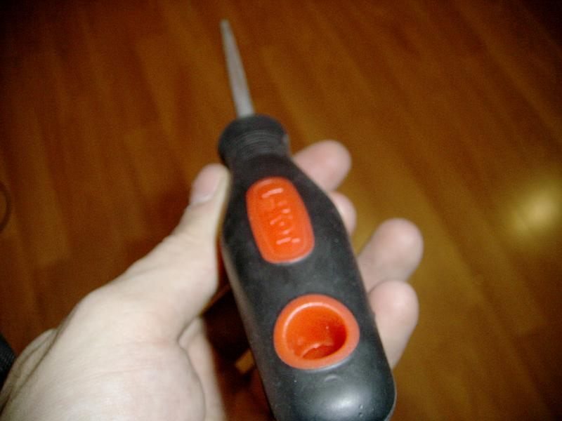

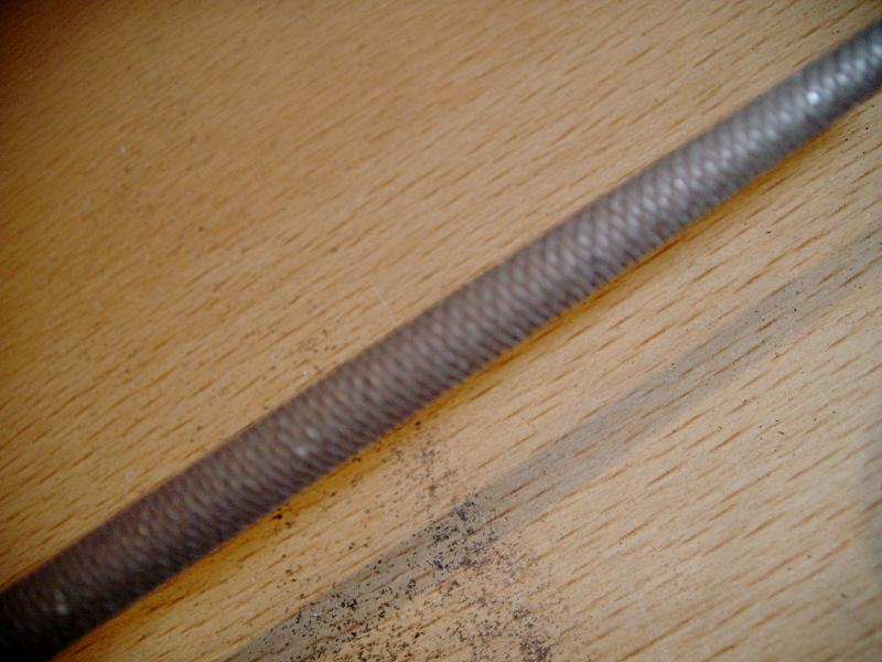

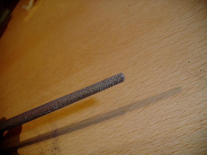

-Lima redonda:
-Alcohol:

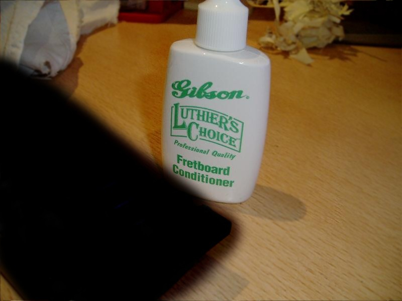

-Aceite de limón / Preparado para trastes:

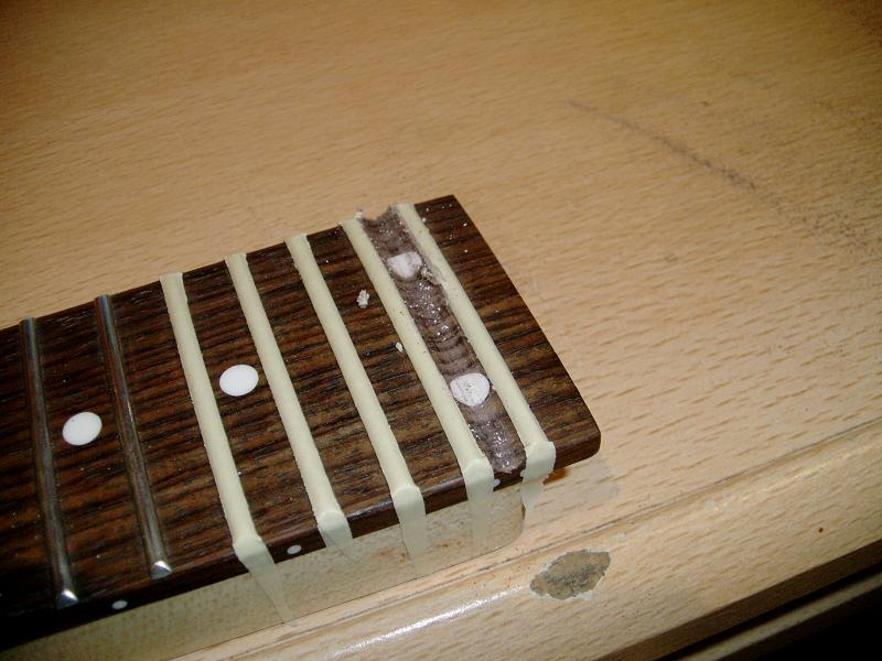

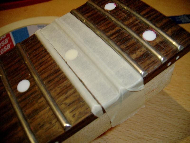

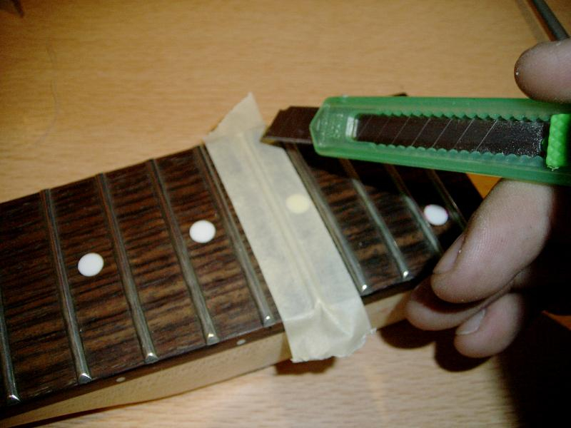

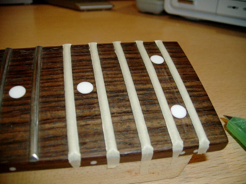

Para empezar cojeremos la cinta de papel

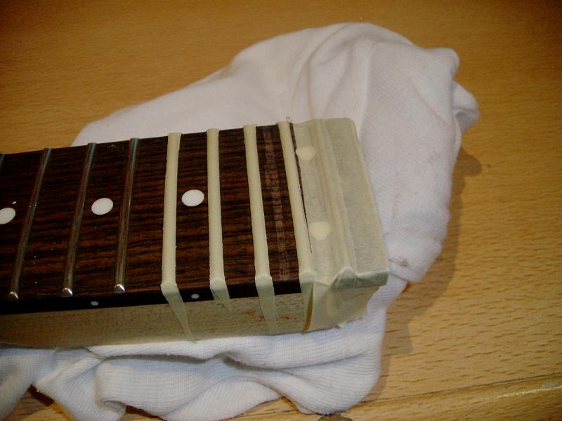

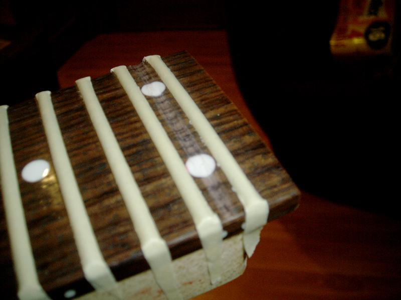

Y cortaremos cachitos un poco mas grandes que los trastes.Cachitos que pegaremos al traste evitando que quede aire dentro

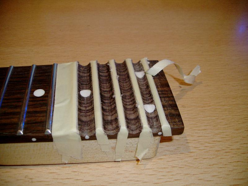

Despues toca cortar la cinta justo por debajo del traste.
Y el resultado deveria ser algo como esto:
El siguiente...
Y terminais.
Personalmente os recomiendo poner varias capas de cinta, es barata y te ahorraras sustos.
Ala pues!

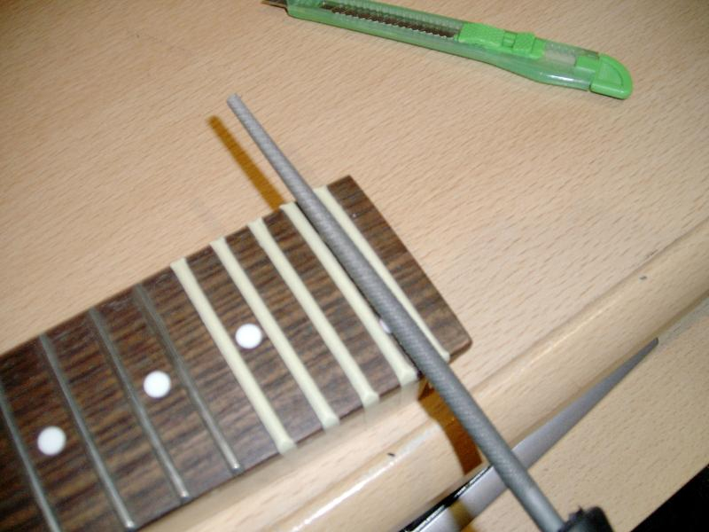

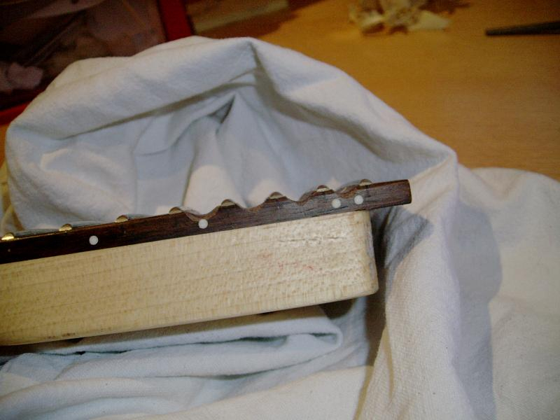

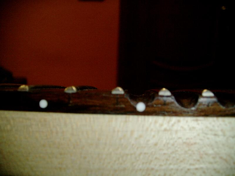

Bueno, ahora toca meterle mano con la lima...
Porsupuesto la lima tiene que ir completamente paralela a los trastes.
Empezad muuuuuuuuuuuuuuy despacito y lo mejor es hacer un surco pqueño para que el resto del trabajo que hagais vaya en esa direccion.
Cuando este un poco definido ya se le puede ir metiendo caña.
[url=https://www.guitarristas.info/foro/vbimghost.php?
do=displayimg&imgid=16312]130374add01ffd942e.jpg[/url]

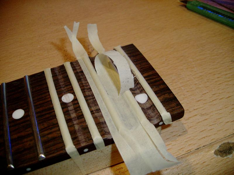

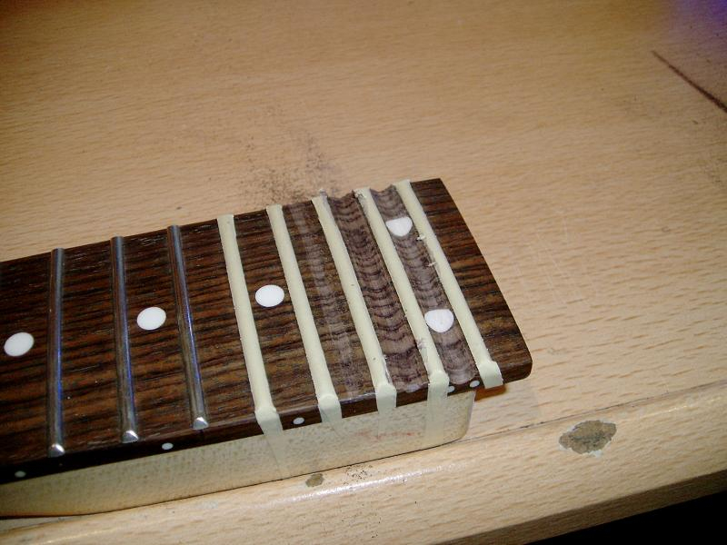

Seguramente os tocara plantar mas cinta porque es facil cargarsela.
Bueno a partir de ahora es ir dandole hasta que veais resultaos...
Seguramente tocara cambiar las cintas de todo...
Y a partir de aqui yo he puesto cinco capas de cinta porque aun asi he llegado a tocar hierro.
En fin...

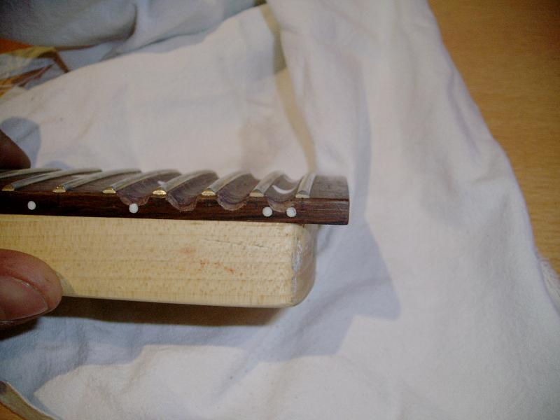

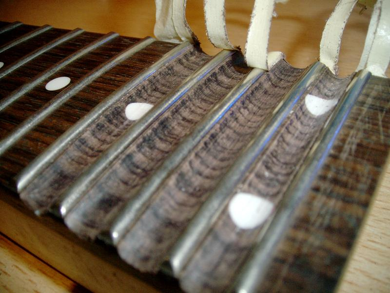

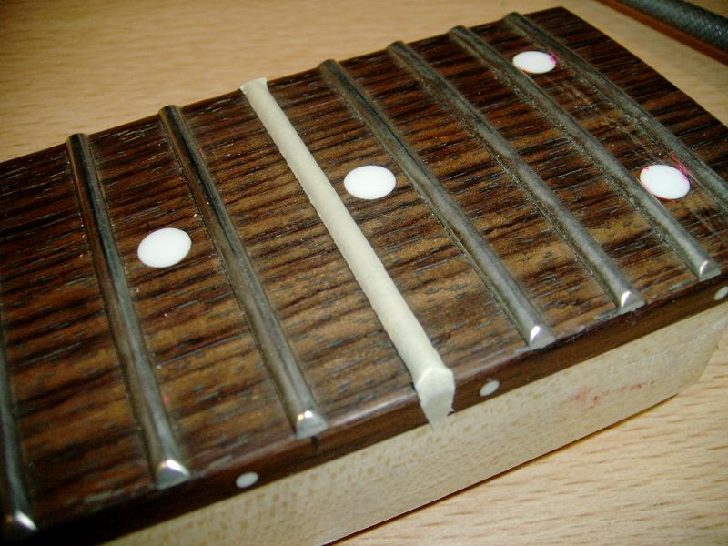

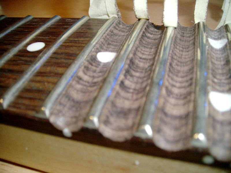

Ahora cuando creais terminado el trabajo es hora de retirar la cinta...
Bueno, llegados a este punto es bueno no tener cinta para perfilar el borde.
ANTES:
DESPUES:

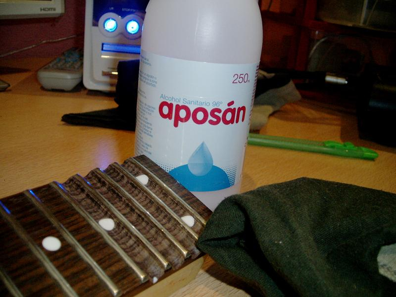

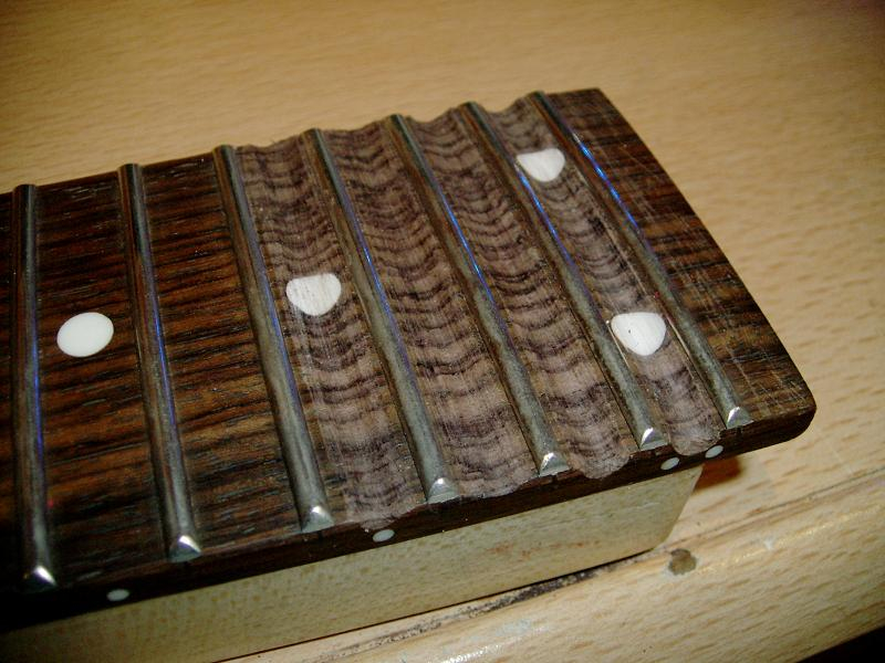

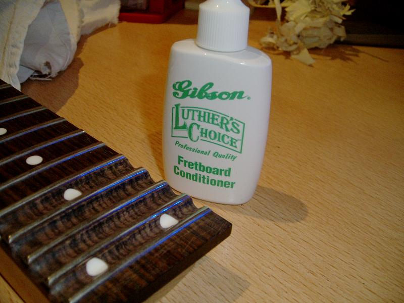

Ahora con un trapo con alcohol limpiamos bien porque el polvo que queda nos puede joder un poco...
Ahora con todo limpio hidratamos la madera con aceite de limon o algun invento de estos que venden para trastes...
...Madera limpiaaa...
Pos ya ta!...

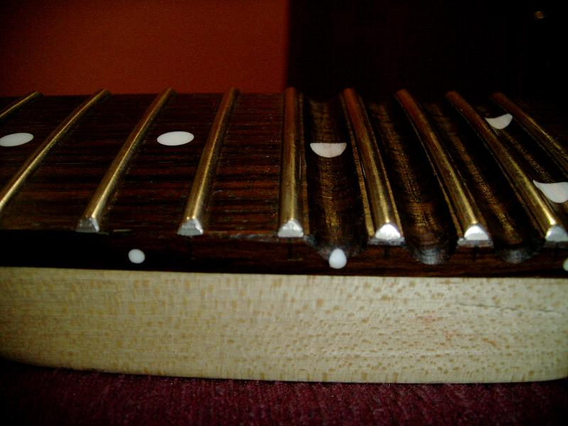

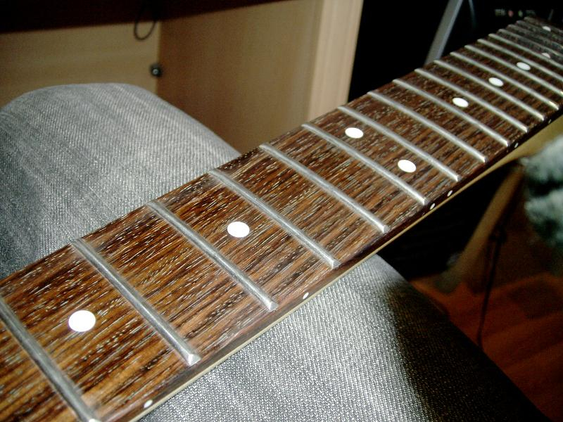

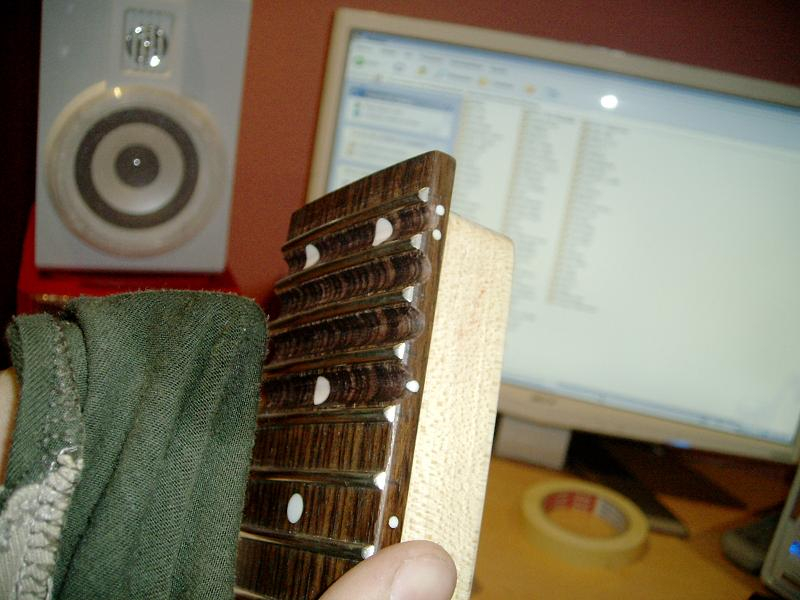

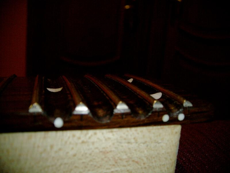

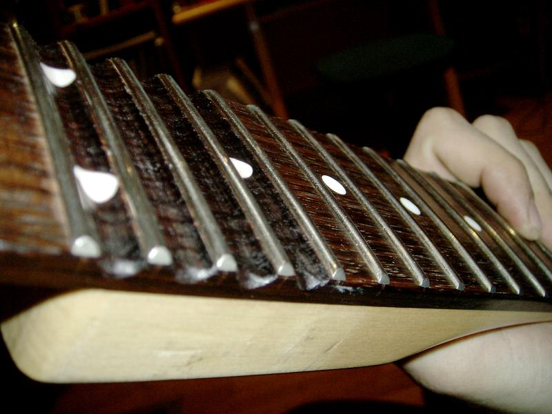

RESULTADO:
130374add0729d3f84.jpg130374add0735461de.jpg130374add0748dd1e5.jpg130374add075897c51.jpg130374add076404b69.jpg
En cuanto este el cuerpo listo (que tambien le estoy haciendo cosillas) y lo monte todo subire una fotillo a este mismo hilo como respuesta.
Gracias a todos por leerme.

No te has pasado un poco, el escalopeado suele ser algo muy suave y sutil, el tuyo es profundo de narices :D
El problema es que eso generará problemas al pisar la cuerda, de hecho el escalopeado en teoría tiene que ser suave y no va en linea paralela, sino algo inclinada, porque si no la temperación no es correcta.

Estoy de acuerdo con Belial en que se ve un poco radical, aunque repasando fotos de Fender, veo que el mástil de la Strat Blackmore tiene escalopeado suave y diferenciado, menos pronunciado en las cuerdas graves y un poco más en las agudas, y en cambio la de Malmsteen es toda más profunda, parecida a la de nuestro amigo.
Teoricamente, el escalopeado permite ir mas rápido, aunque eso si, siendo mas "fino" ya que si nos pasamos presionando las cuerdas cambiaremos el pitch casi casi como en un pequeño bend... no es asi? Yo probé la Blackmore, y la primera sensación es la de "me han robado parte del mastil" :D pero te acostumbras con una cierta facilidad.

La verdad que en las fotos parece muy bestia...
Pero cuando tienes el mastil en la mano empiezas a sacar y siempre te parece poco:D

El escalopado que le ha hecho es muy parecido al que tienen las jem, profundidad correcta, todo depende de los gustos de cada uno en la profundidad del escalopado, yo personalmente lo hubiera echo mas pequeño, no porque no sea correcto sino por la posiblidad de estropear el punto incrustado. :ok:
