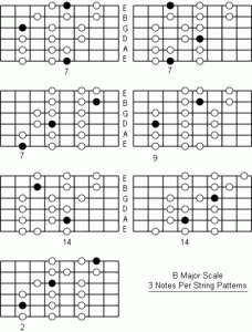

Yo les haría las 7 posiciones de tres notas por cuerda... Empezando en la posición del traste 2 (último patrón de la foto que adjunto), bajando y subiendo con la siguiente y así hasta el final. O empezar con la anterior en el Mi al aire traste 0 de la 6ª, y lo dicho... patron abajo y siguiente arriba y 'to palante' ;).
