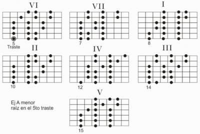

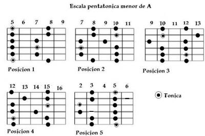

Esta en la menor. Puedes usar la menor y la pentatonica
jumy
por el 30/07/2012
Muchas gracias sohar...son estas verdad?
Alguna escala se podria utilizar mas?

Y jumy, si, son esas, todas esas valen
jumy
por el 31/07/2012
bueno pues tirare de pentatonica de Am y la escala de Am
