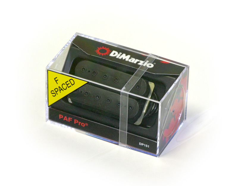

Hola mis amigos!!:saludo:
Personalmente, me gusta mucho la Dimarzio PAF pro (DP151) en posición neck (mástil) sonido grueso, con buenos armónicos. Hago solos con esa pastilla. Mi duda es si existe alguna pastilla en el catálogo de Seymour Duncan que sea el equivalente a la Dimarzio PAF pro.
Hay alguna parecida? O cuál es la q puede aproximarse?
Gracias por su tiempo!!!:brindis:

Lo mas cercano es una HB-4 o TB-4 en caso de usar floyd, saludos

jerry_ft
por el 30/01/2010
si utilizas puente zero resistence (te lo digo por experiencia y por que tengo una ibanez s320 con ese puente) la paf pro recomendada es la " dp151 F spaced", es lo mismo, pero la f spaced se coloca cuando es una pastilla en posicion puente y tiene tremolo o floyd, si es de peuente fijo no hay problema, si es floyd y es posicion mastil, no te preocupes no hay problema, saludos
recuerda solo es la F spaced de dimarzio cuando es puente en guitarra con floyd o tremolo
si es seymour duncan es sistema trembuncker (TB) es lo mismo, solo en puente cuando es floyd, si no puedes usar de la normal

Yo creo que la seymour duncan Jazz SH1 pudiera ser equivalente a la paf pro. Si bien es cierto que en sonido de ambas pastillas es diferente en textura, ambas tienen un sonido un poco más vintage y hacen buen par con casi cualquier pastilla de mástil.

por el 02/02/2010
Esa diferencia de F spaced a las regulares es minima, por no decir inutil..He probado una regular en una guitarra con Floyd, y me suena Identica a una F Spaced..Decir que la PAF Pro es tremenda pastilla de mastil, da un limpio muy sabroso y para solear da mucho sustain.

por el 03/02/2010
Si, la diferencia es mínima (yo no la noto) pero está! Y hay que decir que, teóricamente, debería notarse en el sustain de las notas ya que están preparadas para que cada pieza polar de la pastilla recaiga justo debajo de la cuerda, si no pones la "adecuada" hay una pequeña desalineación que debería influir en el sustain... pero yo tampoco lo noto.
Por otra parte... la JB no se parece EN NADA a una PAF Pro.
La PAF Pro es una de las pastillas más "características" que hay... es única en su sonido, y si la pones muy pegada a las cuerdas (como a mi me gusta) tiene un caracter super curioso, me encanta para esos solos pastelosos y lentos, jeje.
Lo más parecido en Seymour Duncan a una PAF Pro? Pues no podría ser otra que la '59 debido a que también es una PAF y la PearlyGates es demasiado agresiva... pero no, no se parecen en nada.
Un saludo!:saludo:
PD: Yo también apunto a eso de, si ya sabes lo que quieres, para qué buscas un equivalente en Seymour Duncan...

Si, la PAf pro de Dimarzio me gusta mucho. Pero, como planeo mandar a hacer una guitarra custom, pues no está de mas checar en el catálogo de otros fabricantes, ¿no creen mis amigos?
Y sin duda, creo q no hay algo parecido en SD
En el foro de Seymour Duncan, hay gente que menciona q la mas aproximada es la Perly Gates, pero la verdad, despues de escucharla, creo q no hay mucho parecido.
Creo que una parte de ser guitarrista es la búsqueda de nuevas herramientas para hacer tu música, por eso es maravilloso ser un "guitar player"

Entonces la cuestión no es que busques el "equivalente" sino otra en seymour duncan que pueda ser similar pero tenga algo diferente? Sigo sin verle mucho sentido... si te gusta la PAF Pro y es lo que buscas, para qué buscas otra? a no ser que queiras otro sonido... en cuyo caso la '59 estaría muy ahí en esa onda pero más "vintage" y la Jazz sería algo más moderna, como la PAF Pro, pero... quizá con menos graves, es una pastilla que define muy bien pero no suena tan gruesa como la DiMarzio.
Por otra parte.. te garantizo que la PearlyGates no se parece EN NADA a la PAF Pro... de hecho, he tenido las dos pastillas en la misma guitarra y no tienen nada que ver... tanto por la pastilla en sí como, en general, por la filosofía de ambas marcas.
DiMarzio va más a lo "moderno" mientras que Seymour Duncan, sea el modelo que sea (exceptuando las activas y alguna que otra como la Alternative VIII o algo asi) tienen, por cañeras que sean, un toque "vintage" en esos agudos, un brillo "añejo"...
