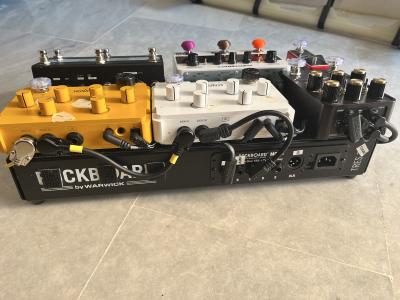

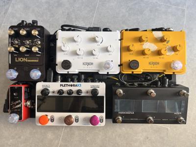

Mi pedalera lleva un controlador midi con el que controlo dos pedales de fuzz y OD, un plethora X3 con efectos de modulación y hasta el cambio de canal del ampli. También llevo un UAFX Lion por si no quiero llevar ampli. Antes hacía lo mismo con un Tonex.
Tengo presets para canciones y estoy muy contento.
En resumen, sí se puede 😬

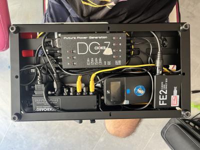

CASMO Estudio
por el 03/07/2024
Hela aquí

#9 Guau! Qué bien montado todo!
La Plethora la podrías haber usado como switcher? Se te quedaría corta de pulsadores supongo.
