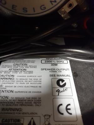

Aquí un ejemplo de un Clase A con consumo eléctrico de 33w que declara entrega de 5w a la salida (que como digo, entrega más).
index.php?controller=forum&action=view_attachment&attachment_id=183906
El Studio Vintage, si lo me equivoco (lo tengo encajonado y paso de moverlo), tiene un consumo eléctrico de 100w para entrega declarada de 20w.
