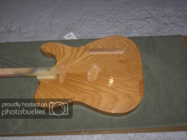

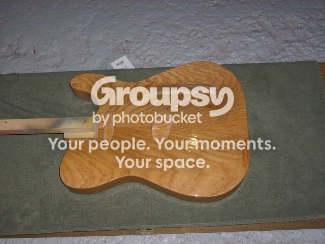

Estas son las catalanas acabadas con su bajo acompañante antes de ser embaladas. :dedo:
La nº1...El cuerpo hace unas aguas y tiene una veta que.....:shock:

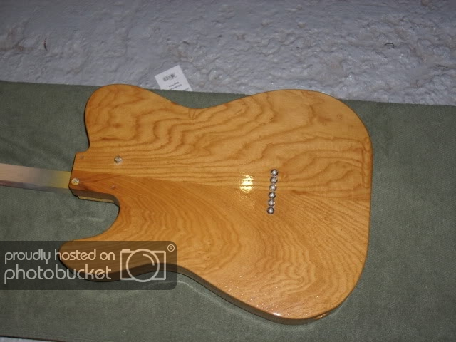

La nº2.Prima de la nocastérica de más arriba

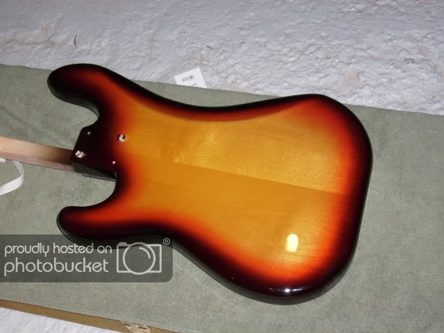

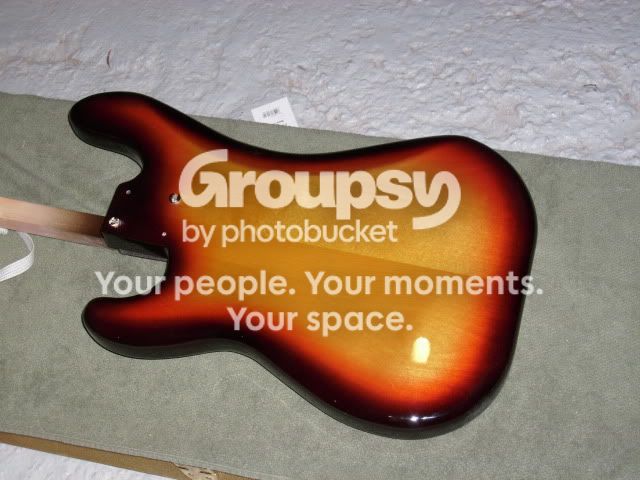

Y el bajo. Tengo un galego por aquí cerca que está que no caga con los sunburst :risa: :risa:

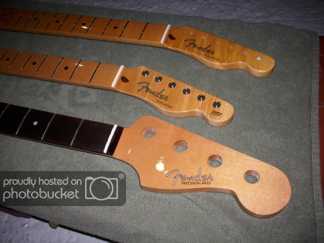

Los mástiles con sus cejuelas listas
Las fotos pues bueno,no las hacen justicia,pero que sepáis que ya están embaladas y listas para volver a casa :ok:

Bueno pues siento tener que deciros que no siempre gustan nuestros trabajos.Estas dos teles que he acabado no han gustado porque la veta se nota y pido públicamente disculpas al respecto si no he explicado bién lo que es un acabado en nitro 100% :oops:
De verdad que lo siento :oops:

Pues sí César,la veta se nota porque es un acabado en nitro al 100%,y no tiene nada que ver con el poliéster.Lo malo es que me da a mí que no se valora el aspecto acústico sino el estético...Prueba de ello es que por ejemplo en las guitarras clásicas de caja el acabado más caro pero carísimo es la gomalaca y sin embargo es el más enclenque...Eso sí todo el músico que se precie desea este acabado y no el de poliuretano ya que como digo la sonoridad es mucho mejor

Lo que no acabo de entender César es que si quieres un acabado de tienda y de serie ,¿Para qué me encargan uno artesanal?? :roll:

Voy a ponerte un acabado con poliuretano que se "nota la veta" (nada que ver con la calidad del tuyo, pero me siento satisfecho porque está hecho a brocha).
Corresponde a una thinline que aún tengo que ajustar pero que monté para que la cataran en la quedada. Pese a ser poliuretano es "a poro abierto" solo es cuestión de dar muy finísimas las manos y por supuesto no usar tapaporos. El fresno es ideal para esto...
si lo que quieren es acabado "macizo" se embadurna de tapaporos, nitro tintada por gordo y ahí lo llevan, quizás sea hasta más cómodo de hacer ¿no?
