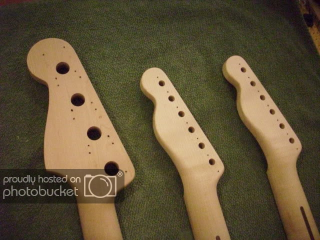

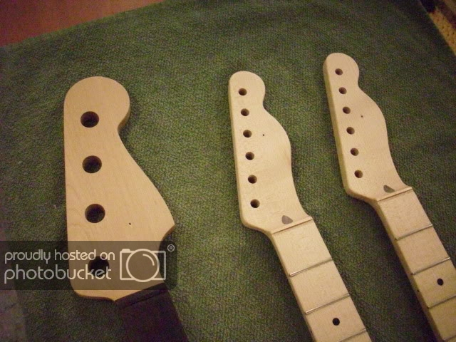

Bueno pues este es un enrede de unos foreros de GORG que se pusieron en contacto conmigo para que les hiciera el lacado solamente....Tres mástiles musikraft dos de teleca y uno de bajo

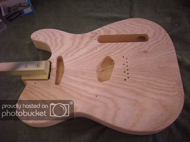

Y bueno estos son los cuerpos de teleca

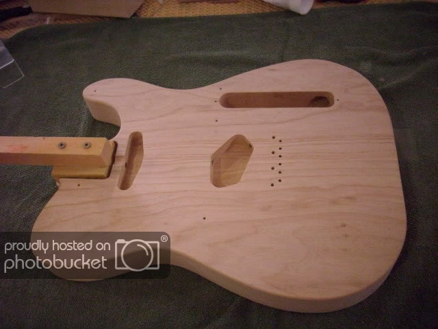

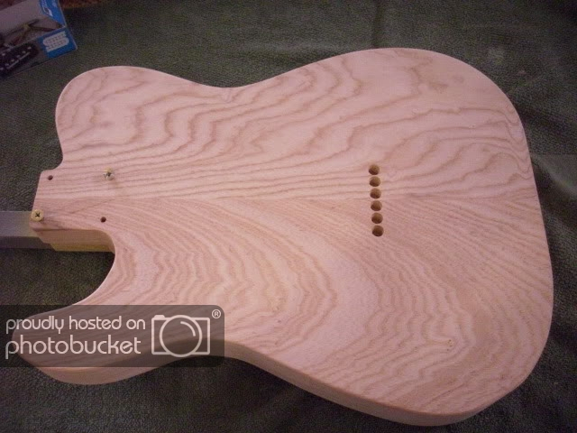

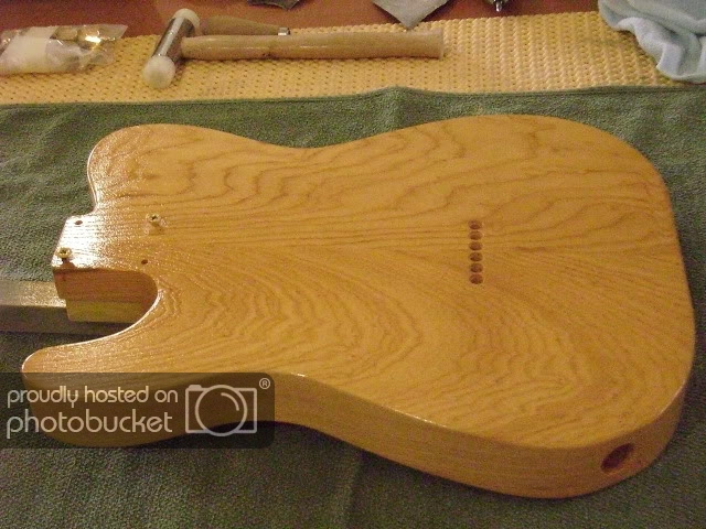

Nº1 En acabado nitro natural..La veta lo merece...Aunque un sunburst no le iba mal a la zaga :mareado: :mareado: :mareado:

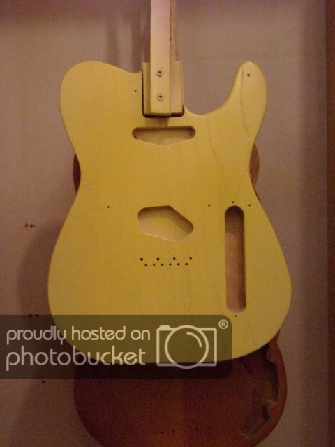

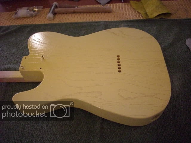

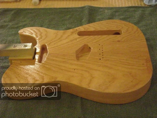

Nº2 Irá en butterscotch blonde...En crema catalana vamos :dedo: ....Al estilo teleca 52
Del cuerpo del bajo no he hecho fotos,creía haberlas hecho pero al cargarlas me dí cuenta de que no :oops: :oops: ...Pido disculpas ,cuando comienze su target sunburst tendrá las que se merece :flores:
Ya les he empezado a hincar el diente y bueno ya les dí el tapaporos nitro.

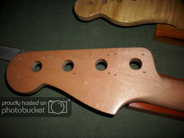

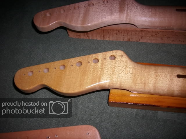

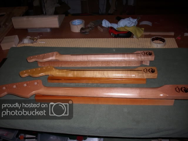

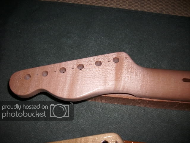

Los mástiles ya van cogiendo tono:

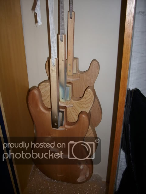

Bueno pues esto marcha por la tercera mano

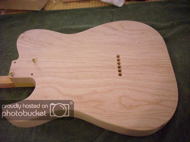

Estos son los cuerpos antes:
El de la teleca al natural la nº1

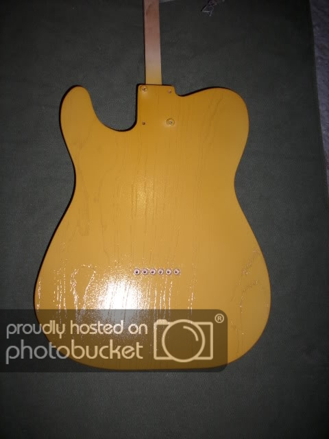

El de la teleca tipo 52 la nº 2

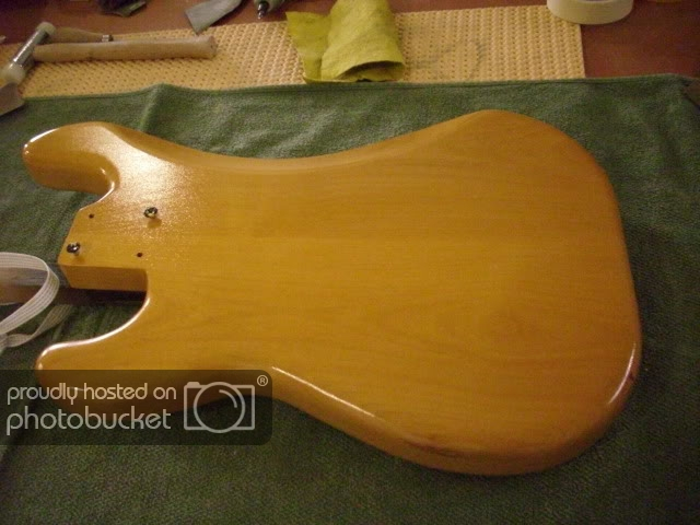

El del precision bass,con el amarillo de base
Y esta es una de la 52 después de la segunda de amarillo

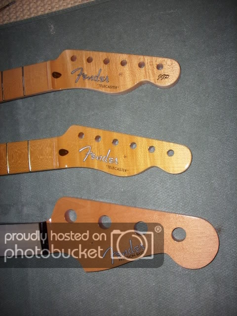

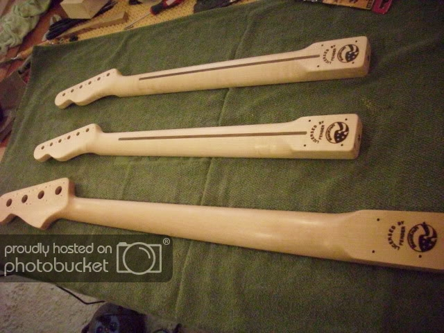

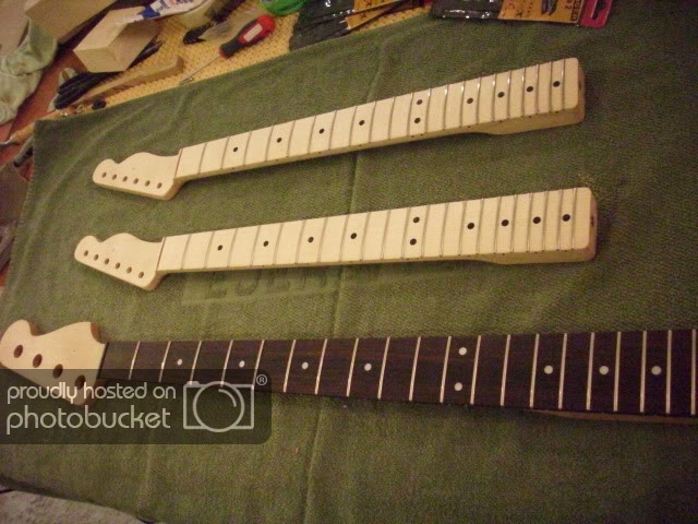

he puesto las calcas a los mástiles

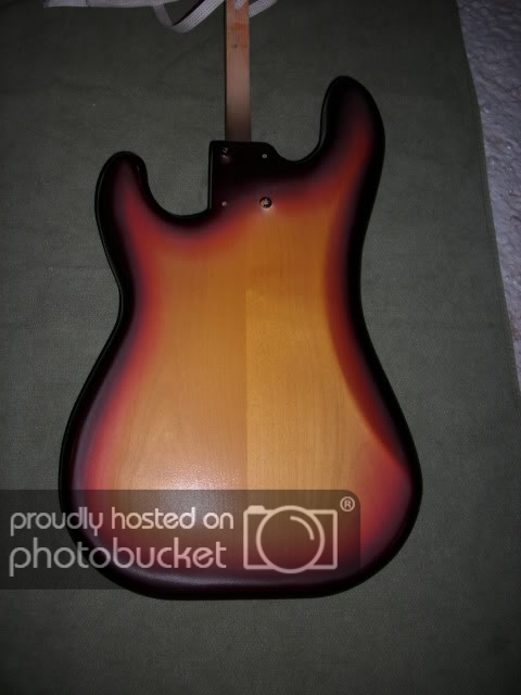

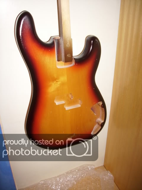

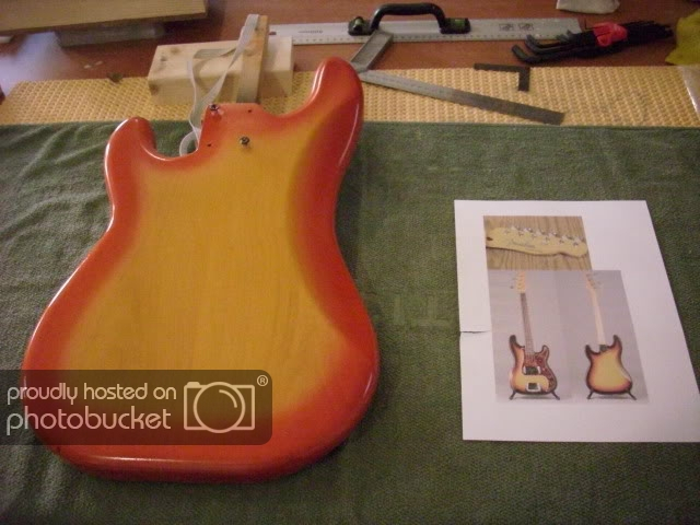

Y este es el bajo ya he empezado con el sunburst ..Primero rojo
El bajo en target lo tengo para cerrar en transparente
Y las natillas al punto
El bajo ya lo tengo a secar junto con las otras dos, tras seis manos de transparente
A esperar el pulido :brindis:

El bajo te está quedando cojonudo....pregunta, tú para hacer el burst, ¿haces plantilla para que no le caiga nada a las partes centrales, o simplemente cierras el chorro y bajas la presión para que no haga demasiado abanico? Espero sa ma antienda :D

Eso mismo Rubio :ok: cierro la alimentación de laca a tope y el abanico de la pistola también,luego voy abriendo la ruleta de la alimentación poco a poco y pruebo en un testigo de papel en la pared hasta que consigo el proyectado deseado.
El sunburst bien hecho lleva tiempo,me lleva cuatro sesiones cuatro días a capitas muy finas y sin plantilla,a pulso y despacico con cuidadín,ese negro que ves en realidad es un marrón muy muy oscuro ya que la laca es negra traslúcida,así cuando se vaya desgastando aflorarán los otros colores y quedará un relic natural muy guapo.En fábrica me imagino que usan negro opaco para dar el acabado y así hacerlo más rápido :ok:
