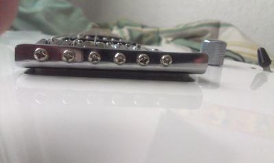

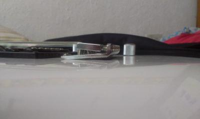

Hola, quería saber como podría ajustar el puente, el problema es que está inclinado hacia adelante, la guitarra es nueva, y le tuve que cambiar las cuerdas por unas D'Addario 0.10 y al cambiárselas el puente se inclino hacia adelante, levantándose la parte de arriba, yo quiero que vuelva a estar recto para poder afinar bien la guitarra, y octavarla. Así no afina bien.
PD: Le cambien las cuerdas que traía por otras, porque las que traía las tuve que quitar para apretar el tornillo de las clavijas porque estaba suelto y tampoco afinaba bien.
Adjunto imágenes de como está el puente en este momento.
La guitarra es una Jackson Dinky JS11

tensa mas los resortes de la parte de abajo,aprentando los tornillos eso debera hacer que baje :victoria:

AY MENOS MAL!! Ya lo he solucionado, gracias! he aflojado las cuerdas y he apretado los muelles de la parte de abajo, ya esta al ras otra vez.

Cuando te pase eso, afloja las cuerdas, pero no del todo. Luego aprieta los tornillos hasta llevar el puente hasta la mitad de la altura deseada, y luego afina a ver como queda. Tienes que pensar que al bajar el puente, aumenta la tensión de las cuerdas y la afinación. Al volver a la afinación standar el puente bajará aún más. Puede que tengas que repetir la operación más de una vez.
Es la manera de llevarlo a la altura deseada. Digo altura deseado y no directamente apoyado en el cuerpo, porque a mi por ejemplo me gustan las stratos con el puente paralelo al cuerpo, no apoyado.
