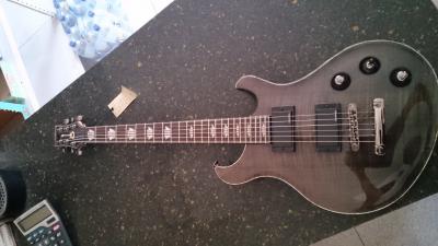

Hola muy buenas quería saber si alguien me puede hechar una mano.Tengo una charvel desolation dc-2 he comprado unas pastillas emg 81, 85,he quitado las de casa y he puesto las emg sin cambiar los potenciómetros. Ni nada más que la guitarra. Ya que me han dicho que al ser activa. No necesitaba cambiarle nada pero al enchufarla suena muy baja de volumen.Alguien me puede decir si le a pasado a alguien o como solucionar el problema?.

buenas compañero de cuanto son los potes lo recomendable para emg son de 500 no de 250 un saludo

y sobre todo que este bien conectado tengo esquemas de emg si necesitas

Emg en activas usa potes de 25k, no de 500.
